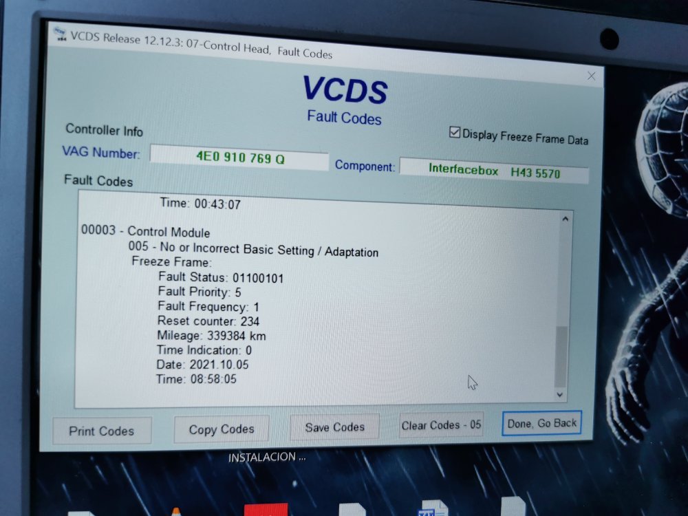

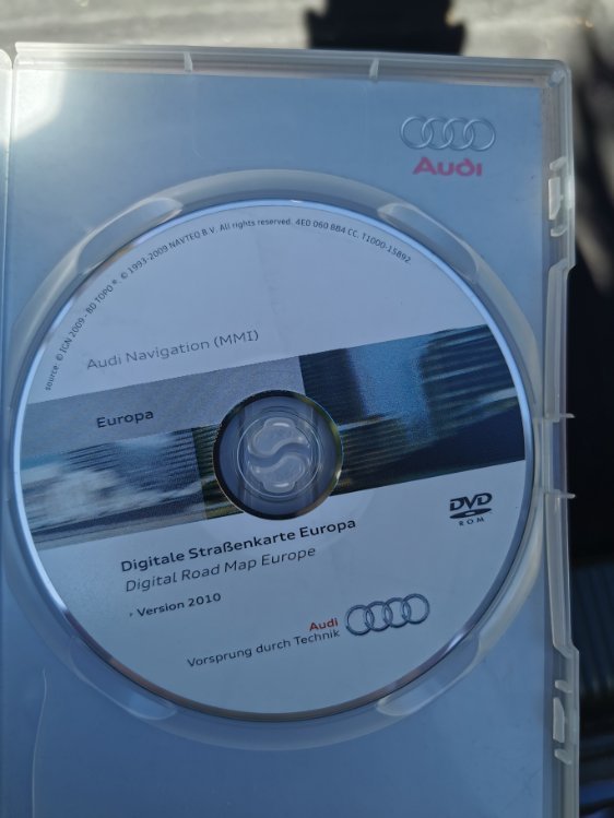

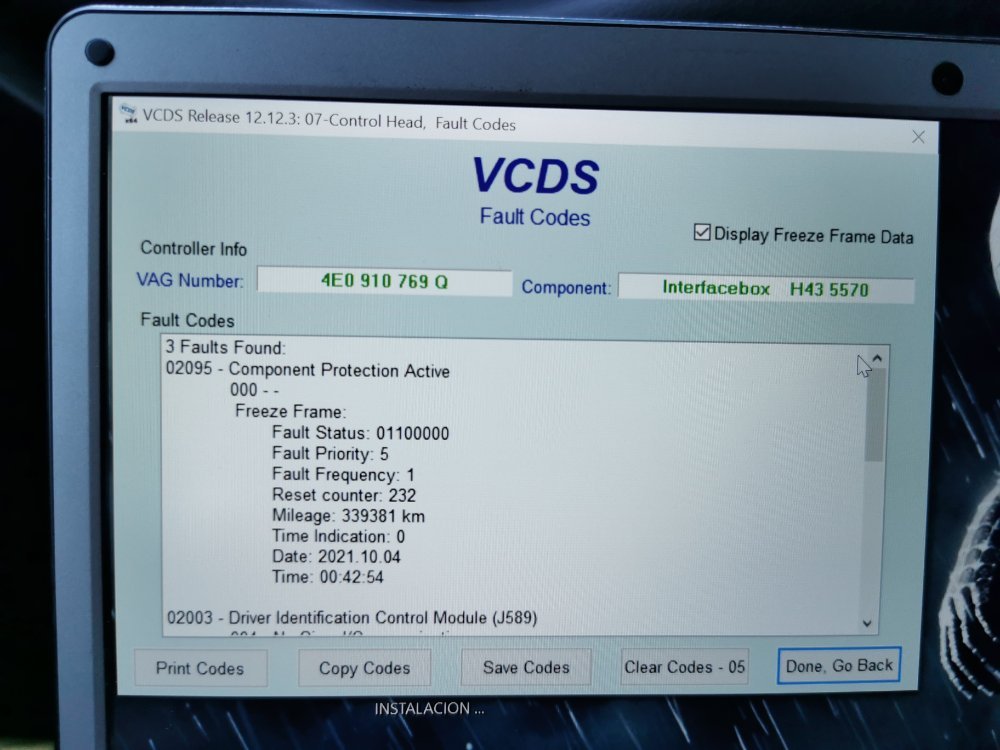

Vale gracias compis, ahira mismo me sirve de poco ya que no puedo ejecutar los cd como he dicho, estoy mirsndo los modulos con el vag com... Los unicos errores que me salen son en Telephone (Bluetooth Not OK), no sé si podría estar pisando el audio.... Y también en Control Head 3 errores que al borrar solo me salian dos, uno de adaptación y otro de protección de componentes, desconozco si éste módulo tiene algo que ver con el sonido.... Os pongo en mensajes a continuación...El Navi llevo DVD de 2010

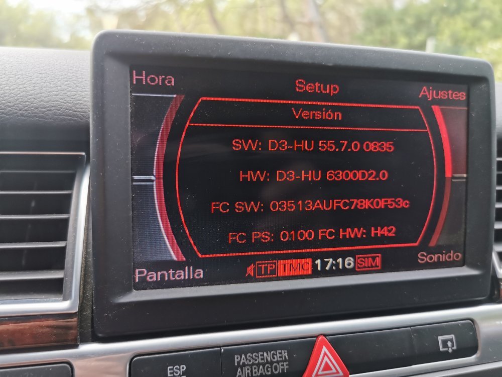

En cuanto llegue me lo traduzco, el problema es que el 557 no deja que lo ejecute de nuevo, probare fusibles también, a ver si localizo el del MMI

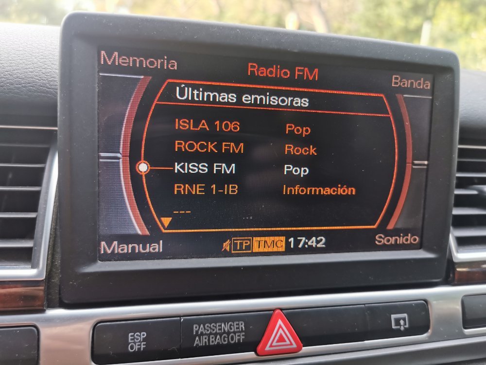

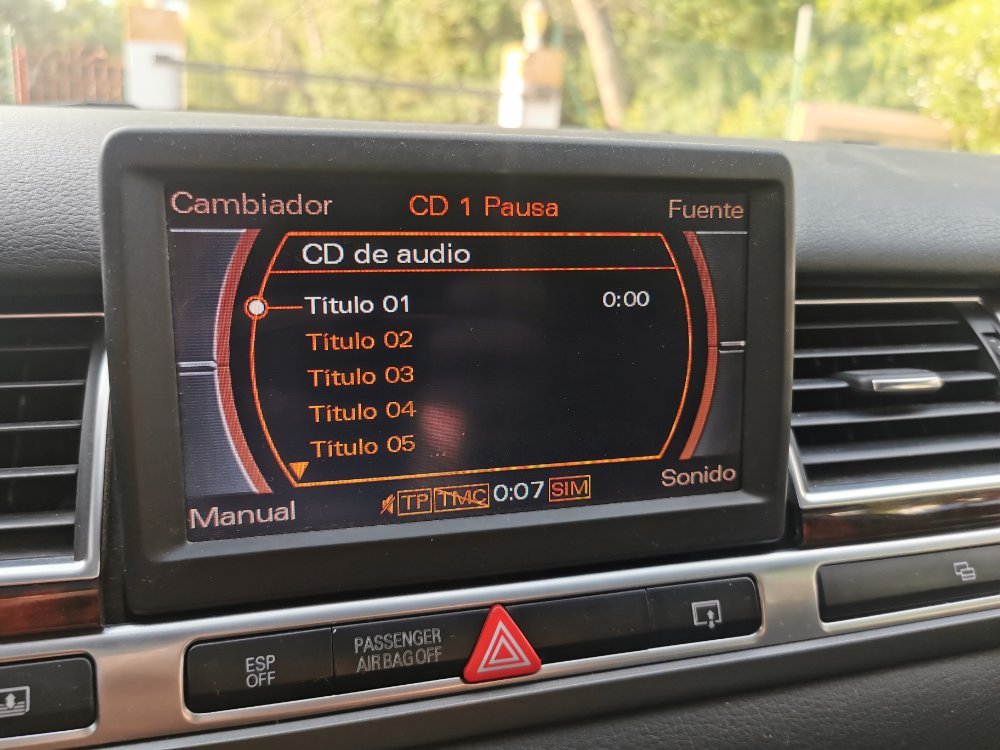

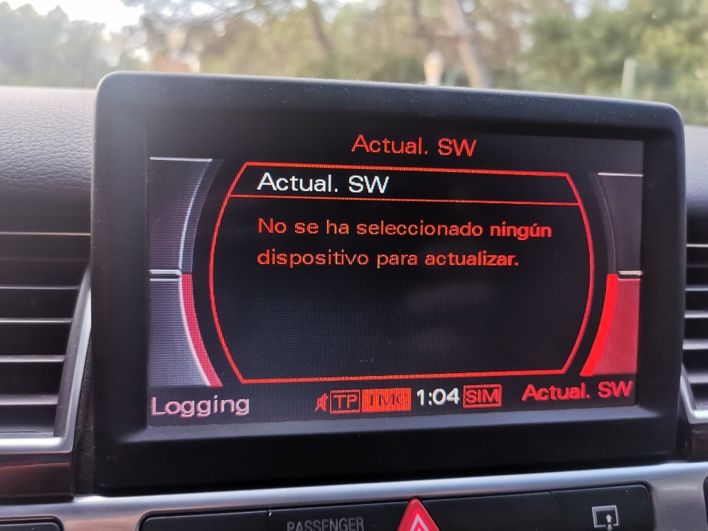

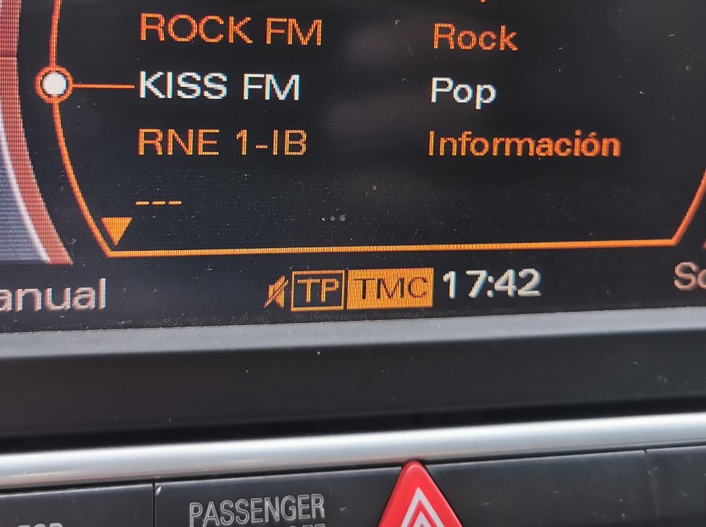

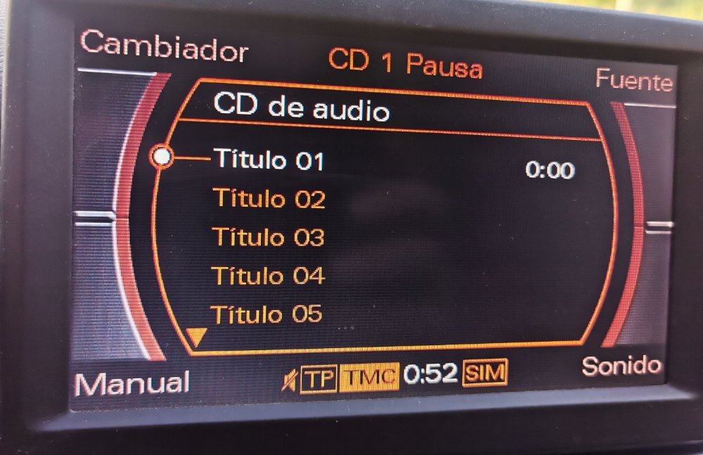

No, el cd esta siempre en Pausa, la radio puedo cambiar las emisoras, y sale hasta en el fis la emisora que hay en ese momento, pero está siempre en MUTE tanto la radio como el CD de musica, con el altavoz tachado...he intentado pasar los CD de nuevo pero aparece que no se ha seleccionado nada para actualizar, tampoco me deja con el joystick seleccionarlo haciendo click al entrar en casa parte...

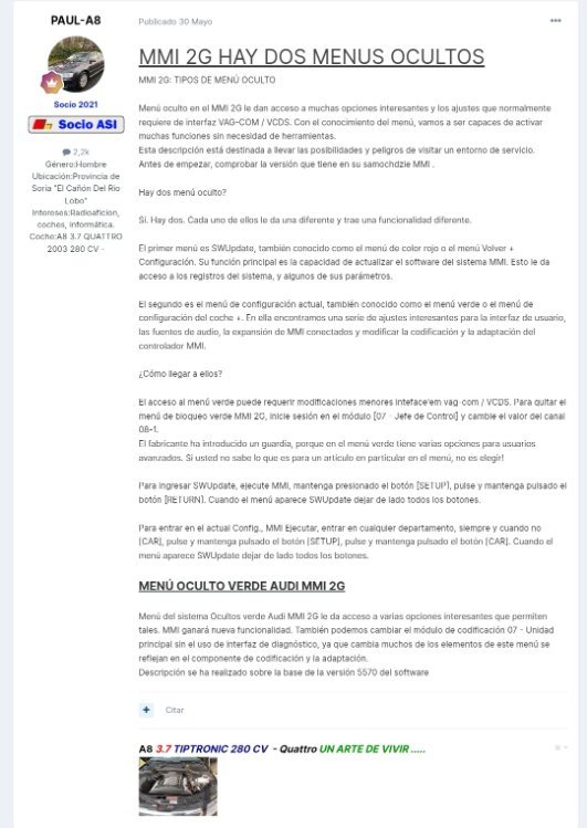

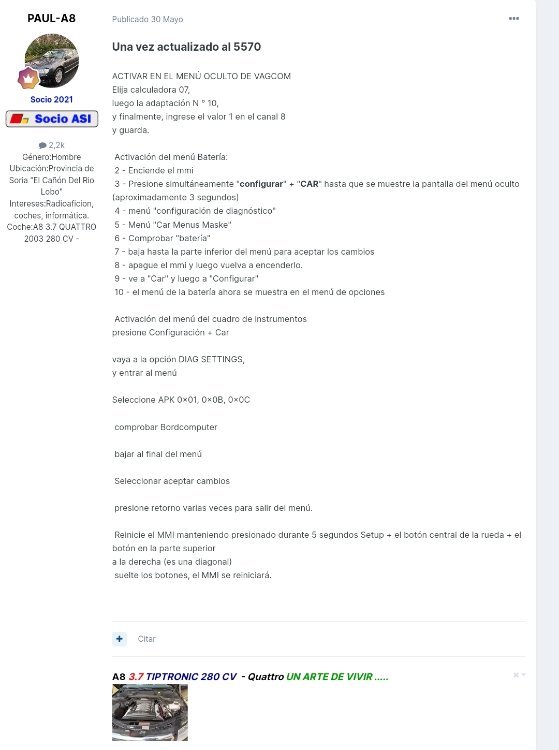

Vale ya he conseguido poner el nivel de bateria... Dejo estas capturas de @PAUL-A8para futuras consultas... Solo me falta desbloquear el sonido que sigue en MUTE y los CD se quedan en pausa sin rwproducirse...
Leyendo por foros guiris, podría ser que se me haya activado la proteccion de componentes y por eso no rula el sonido?..
En el Menu verde me deja entrar en todo menos en Vehicle...

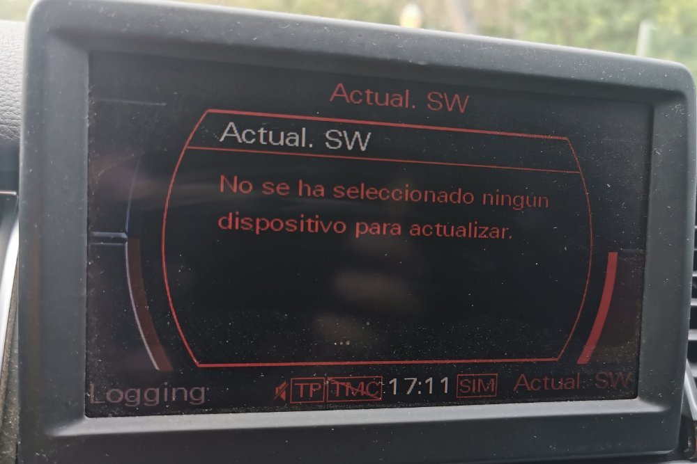

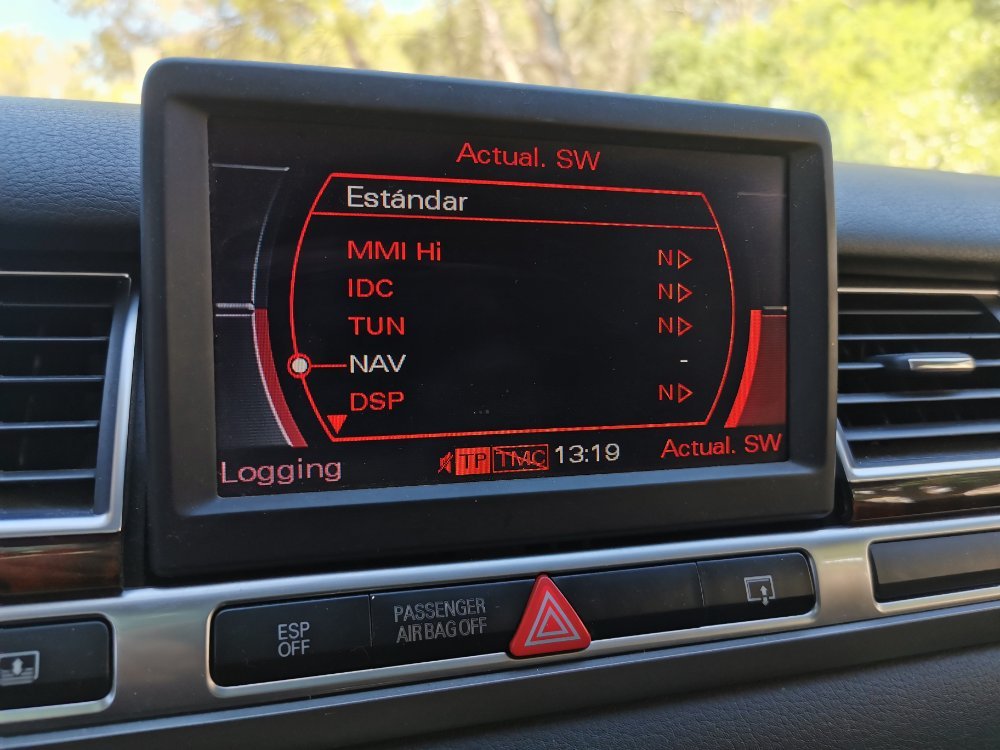

De hecho al intentar pasarlos como el CD 2 me dice esto, entro en los apartados y no me deja seleccionar ninguno de los 3 CD...que desastre, se pueden desinstalar?.. He visto que en el apartado Loggin salen las dos instalaciones hechas hoy, ahí sale Bootlader..
Me faltan cosas en el sistema como el nivel de la Bateria...
Pues actualizado a la 557, el único problema es que se me ha quedado el boton mute en silencio y no tengo musica , ruedo la ruedecita y nada, si lo dejo apretado se esconde la pantalla del MMI, o sea que si funciona el botón, el CD 2 no me ha dejado actualizar nada... Que me recomendais?...

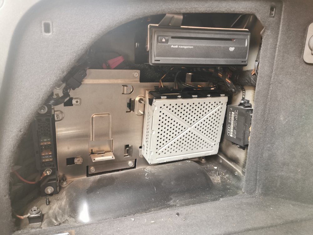

Buenas compis, ando liado viendo videos, y queria preguntaros que llevais en el maletero, no sé si mi modelo traía sintonizador de TV, por lo que veo en la foto le faltaría verdad?, o quizás en este modelo no trae, en la consola en el botón pone CD/TV pero al apretarlo solo sale cd... 3.0 tdi del 2005 parrilla larga, ASB... Os dejo foto de lo que llevo...

Cuanto pides?, voy a leerme el hilo ese del A6 para ver que hace el aparatito... Este mes he pedido compresor, lavafaros con mangueras nuevas y caja de valvulas y ando pelaillo jajaja, justo estoy esperando los CD que me ha enviado @PAUL-A8 para actualizar el MMI... Gracias @Tiburon3...
