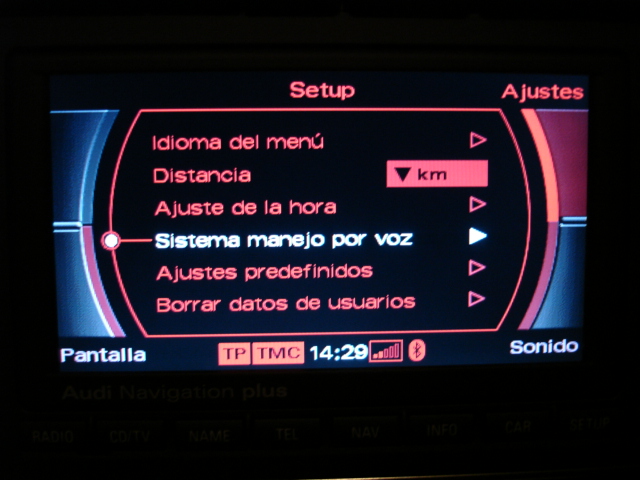

1 - El ESP no has roto nada. Si has desconectado la bateria, cuando andes unos metros y haga el chequeo desaparecera.. asi que problema solcionado. 2 - Antenas. En la concert tenias 1 o 2 ?? El adaptador doble que compraste va en el RNS-E. El de la parte externa, sale el cable de la propia antena (terminado en el conector de toda la vida) y el otro, es para la de diversidad... Si tu coche tiene diversidad solo tienes que pincharla directamente al navi (si el adaptador no tiene cable) o al cable, si el adaptador lo trae. 3 - Para cambiar el idioma, es tan sencillo como: - Encender el navi - Pulsar SETUP - La primera opcion del menu es 'Seleccionar idioma' (si esta en Aleman quizas es Speach o Sprachen o algo asi...). Seleccionas esta opcion con la rueda grande y pulsas... a partir de aqui vas bajando hasta encnontrar el español. El menu es este: -
