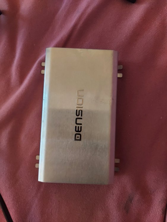

Bajo precio 90 euros

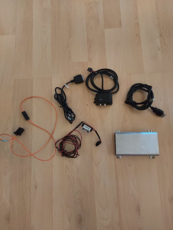

Descripción del accesorio: Dension 500 gw51mo2. para conexion de fibra optica en audi a6, q7, a8.para poder tener musica por pendrive, o poner modulo para poder poner Spotify, ipod. Procedencia: Procedente de mi a6 c6 Año de fabricación: 2006 Estado de conservación: casi nuevo no tiene desgaste apenas Adjuntar al menos una foto donde se pueda ver claramente el estado del artículo en venta. Indicar si tiene garantía del fabricante o del vendedor. Sin garantía. Precio: 120€ Forma y gastos de envío: Se entrega en mano o se envía con cargo al comprador.

Lo mejor es poner un dension, va por fibra óptica y es facil de poner. Puedes conectar, usb, y iphone, o ipod.. Yo si te interesa voy a poner el mio en venta. Si quieres mandarme un privado y hablamos. Te salen las canciones en pantalla, y las carpetas. -

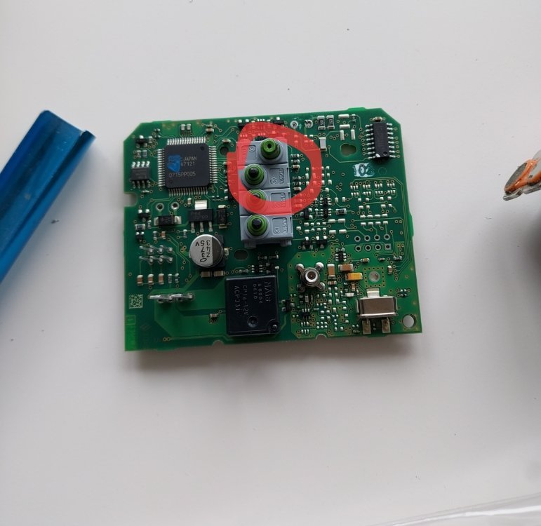

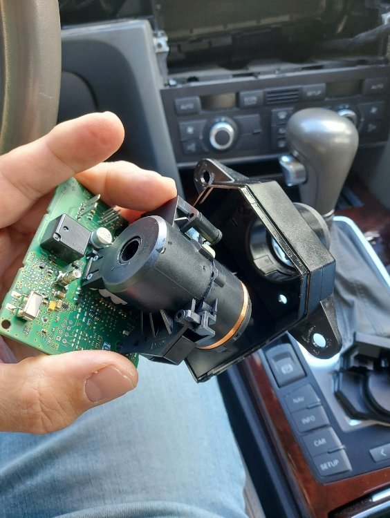

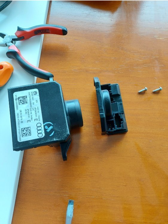

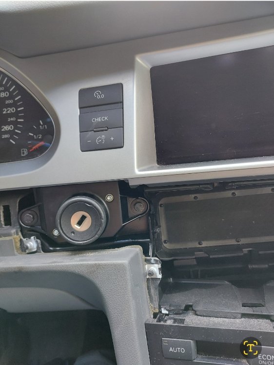

Luego antes de montar, pones los dos tornillos, y las clemas y lo pruebas, y voilaaaa, funciona perfecto, eso si no se os ocurra poner la llave en el clausor mientras dura la operación ya que no la podrás sacar, si os pasa, bajais al coche conectas las clemas y sacas la llave, o tendras que hacer la operación con la llave puesta. Luego montais todo en sentido inverso y a funcionar.

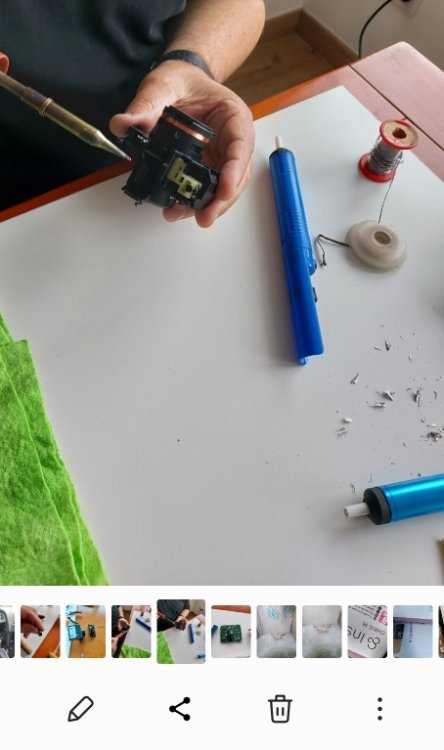

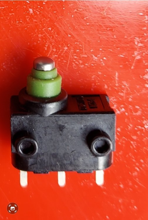

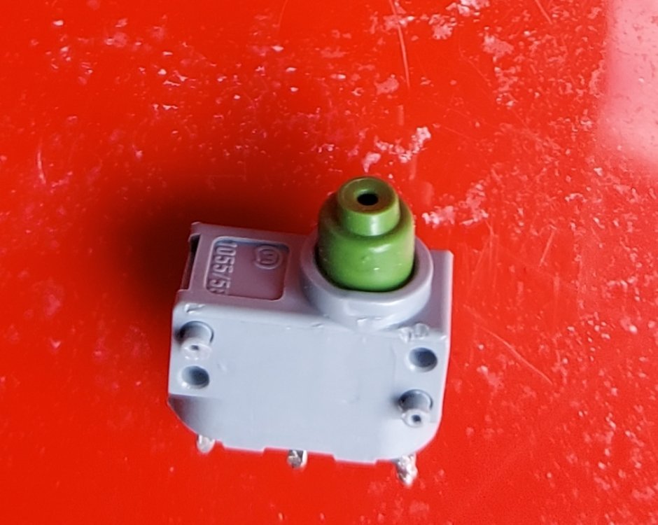

Como podeis ver le falta el tetoncillo de arriba, que no hacia contacto al sacar la llave, el trabajo de soldadura, es lo mas complicado, despues de soldarlo de nuevo y hacer una modificacion ya que el pulsador era un poco diferente al original, ya que no tenía las pestañas que juntan con la inmediatamente seguida, como un "tente" y tuve que cortar con un cuter, y pegar con superglue a la pieza de al lado
Hay que desoldar, los puntos que sujetan la placa, y los de los pulsadores. Que previamente tendriamos que haber comprado, generalmente se rompe el primer pulsador, el que esta situado al reves que los otros.

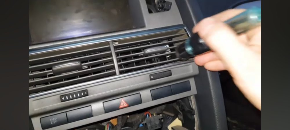

El coche ya no lo podras cerrar mientras no vuelvas a poner el clausor, sin mando ni con mando. Despues le quitamos dos tornillos que lleva el clausor, y abrimos unas pestañas que lleva de plastico, para separar la carcasa.
Con los destornilladores buscamos las pestañas metalicas apretamos hacia el centro a la que tiramos hacia afuera. Y retiramos, hay encontraremos el clausor, con una llave quitamos las tuercas, y los conectores.

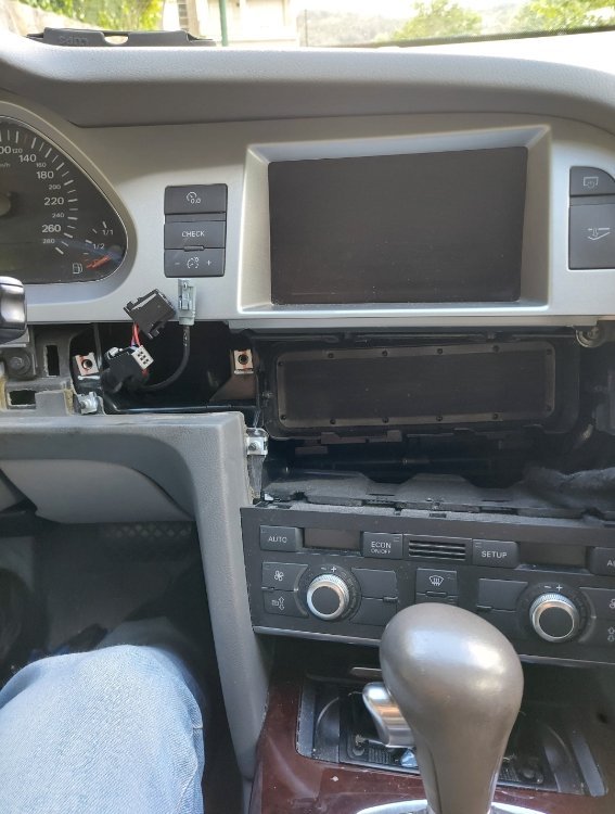

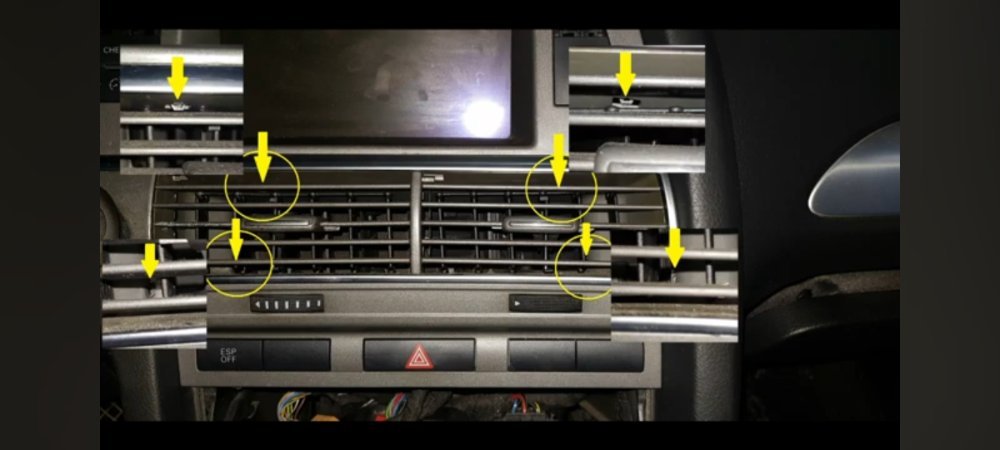

Primeramente hay que tener conocimiento de desoldar placas electronicas o en su defecto poder llevarselo a algún técnico de reparaciones electronicas. Empezamos desmontando el aireador central.
Hola, aqui estoy de nuevo con una nueva aportación, ya que creo que no se haprocedido a ello en el foro aún, sino me lo borrais,. El caso que sacaba la llave y seguia el coche encendido como cuando la metes y suena el clack, solo que no sonaba y se quedaba la radio encendida y las botoneras, y el coche no cerraba con el mando.
