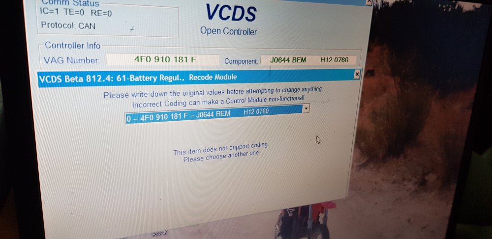

bueno después de leer, mas detenidamente, codificada. primero mi vag com, es el 812, por lo que es un povo antiguo, y no me deja entrar para codificar`por 19 Gateway. lo he hecho por 61 battery, coding 07, y en la foto que colgué, segunda opción del desplegable, como no sale TU3, ahí es donde no pude continuar, claro al final la tudor en vag antiguo, es TU3=EXIDE, asi que para próximos que codifiquen qudo asi. 4F0915105F 1930222345 Y DO IT, acepto el código, y resetee los fallos que tenia, en algún caso tuve que entrar en el modulo concreto, ya que desde Gateway no lo borraba. 4f0915105( F) amperaje de 110, 1930222345 el 2345 ultimo inventado, 93022 la fecha al revés osea 22/03/19 y luego lei que se ponía el 1 creo que estará bien. -

Yo he cambiado batería por una tudor. Pues no me quedo mas remedio ya que no me arrancaba y la unica que tenian era esta. Tudor 100 TA Han pasado unos días y bajo a codificar y sorpresa. En 61 battery Coding 07 Me sale esto -
Que razon tienen los grandesssss. Jaja bateria cambiada. Despues siguió funcionando, hoy ya no pasaba de la primera raya, he conducido como 30 min , y nada. Asi qué directo a cambiarla. Por cierto no tenian de 110 ah y la he comparado de 100. Pasará algo? Me han dicho que nada. A la hora de codificarla hay que hacer algo diferente?

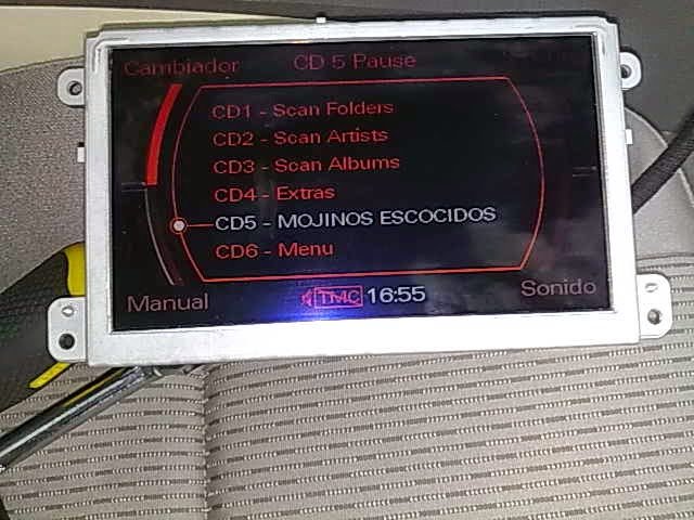

Yo os puedo decir que cuando hice el paso de basic a high. (Deciros que soy carnacas, hasta que vendi el coche, y pase a ser multi2.8) pues probe varias cosas, sin el cargador, el dension funcionaba perfectamente. Y si haces puente del cargador, funciona todo con normalidad. De hecho aconseje a alguien que tenia el cargador roto, que comprara directamente el dension, y asi tenia mp3 y usb. -
