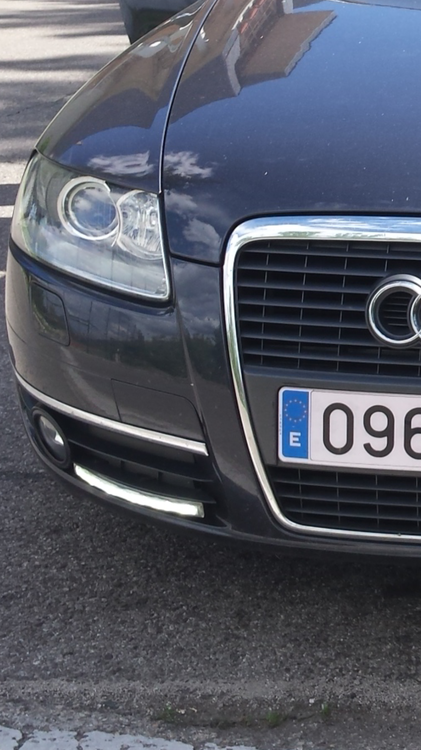

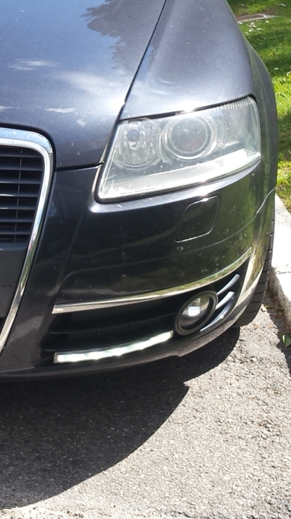

iluminación diurna
multi2.8 responde a angelillo2 de discusión en Audi A6 / Allroad C6 (2005 - 2011)
Pues las compre por wallappo a una persona que iba a cambiar los faros y los tenia montados en el suyo. Yo los acople a mis rejillas que son diferentes a los del 3.0 tdi. No tenian marca y si la tenian no me fije. En eso no os puedo ayudar. Pero queda superbien -

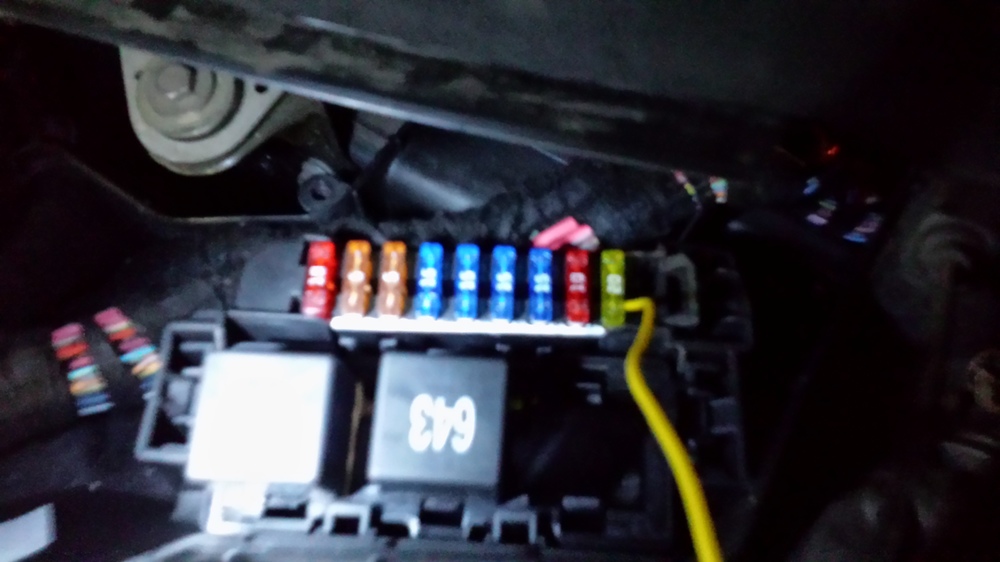

iluminación diurna
Un cable va alas luces cortas con un robacables. Otro vaa masa. Y otro a un fusible del compartimento del motor. -
iluminación diurna
Yo tenia las diurnas en led. Pero parpadean bastante y sobre todo nada mas arrancar. Quedan bien mejor que lss amarillas. Incluso las pequeñitas de al lado del xenon lashe cambiado por led y realmente quedaron muy bien. Pero quite las que flasheaban y puse estas tiras que quedan de lujo. Se encienden con el contacto y se quitan con las cortas. -

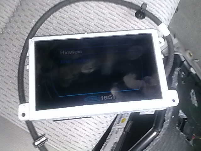

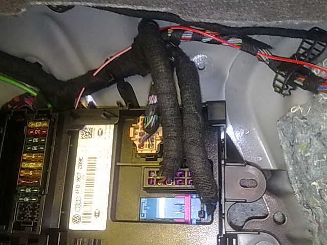

Instalacion dsp y navegacion audi a6 4f ! Necesito ayuda!
multi2.8 responde a Marian95 de discusión en Audi A6 / Allroad C6 (2005 - 2011)
Si en lo que pueda cuenta conmigo.- 33 respuestas
Los cables del quad lock compralos en kufatec o en stagemotion. Los demas donde quieras. Pues son especificos. El resto siempre te facilita comprarlos en esos sitios. Pero si te cobran poco pues prueba.. .- 33 respuestas
Y quita la guantera. Y pruebas a conectar la unit head conectadocon la pantalla . Te vas haciendo una idea de las conexiones.- 33 respuestas

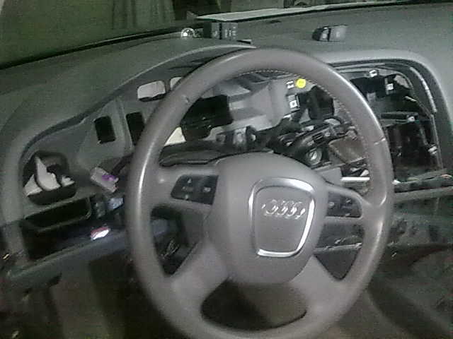

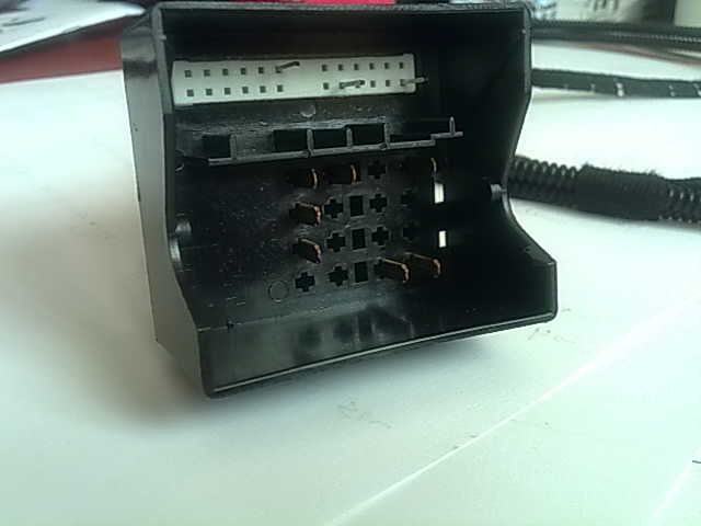

Tendras que desmontar salpicadero y codificar. Te hace falta vagcom. Por cierto comprueba los pines del quad lock con mi foto. Hay veces que viene mal.- 33 respuestas
Te falta el cableado del navegador. Como puedes observar la clavija cuadrada es el quad lock que es pñug and play.- 33 respuestas
Si la unithead es lo principal. Tienes 2 una con fbas que es una entrada verde y otra sin ello. Si vas a poner tv cojela con ello. Son mas caras. No cojas aunque sea la misma referencia la del a8. No compatibiliza con las de a6. Siempre informate que no estuviera en a8.- 33 respuestas
De todas maneras sigue este brico. Yo fui junto a kolari y andrea los primeros que lo hicimos. Yo soy carnacas que luego cambie a multi2.8. Aqui encontraras todo excepto el dsp que ya lo teniamos. Luego tienes que dar de alta componentes en el conce. Y cruzar los dedos de que todos sean de coches "no robados".- 33 respuestas
Gateway no te hace falta. Llevan la misma el high que el basic. Seria pantalla color. Radiobox. Dsp. Cargador cd. Dsp. Botonera8 teclas. Cableado para conversion basic_ high cable antena a radio box trasera. Navegador si vas a poner. Y los cablesde altavoces. Y los altavoces traseros y el bass delantero. Paneles de puertastraseros o una dremmel para cortar la actual.- 33 respuestas

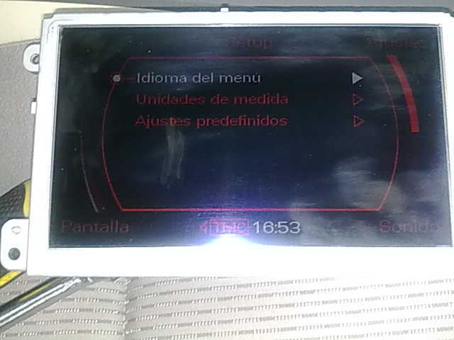

Cómo cambiar idioma módulo BT a posteriori??
multi2.8 responde a kike77 de discusión en Audi A6 / Allroad C6 (2005 - 2011)
No tiene que cambiar codificacion. Solo sl meter el disco bajas la ruleta hasta idioma y selecciona el spain. Y ya te lo cambia. Enviado desde mi GT-I9505 mediante Tapatalk -
No. tienes que meter los cds de actualizacion y abajo te pone la opcion idioma activas el spain si va en ingles o spratche en sleman . Enviado desde mi GT-I9505 mediante Tapatalk -
