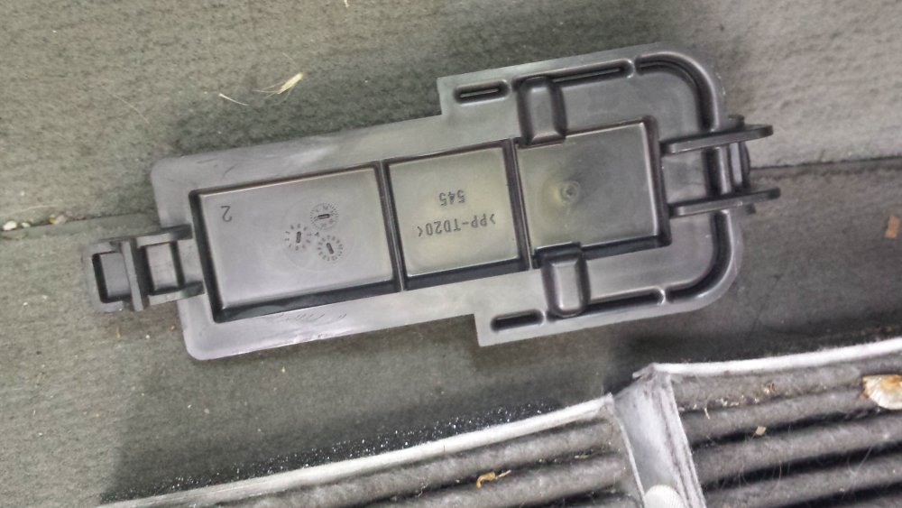

asi es como se ve la tapa, cuando estas agachado con la espalda medio rota, jaja, intente editar y no he podido. -

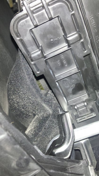

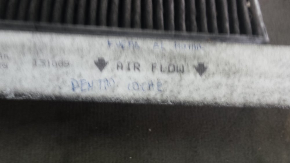

después a la izquierda por encima de la tapicería veréis o mejor dicho palpareis, una pieza con una pestaña, que tirais un poquito para abajo de ella y sale hacia afuera, fijaros bien porque luego tendréis que ponerla y no se ve un carajo, y una vez fuera se extraen los filtros. Los filtrossalen mal, me explico van alojadosy no salen excepto si los hundes con los dedos y los pellizcas para sacarlos, como son los viejos no pasa nada que se arruguen. Según los sacaslos colocas en la posición en el suelo para ver si estaban bin colocados. flecha airflow hacia dentro del habitáculo. y veréis como la gomaespuma de los lados llevan también una posición determinada. Abajo veréis la diferencia de filtro, nuevo y viejo. con un boli suelo poner la posición del filtro. -

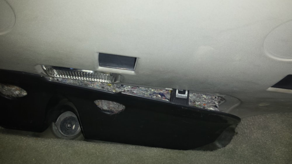

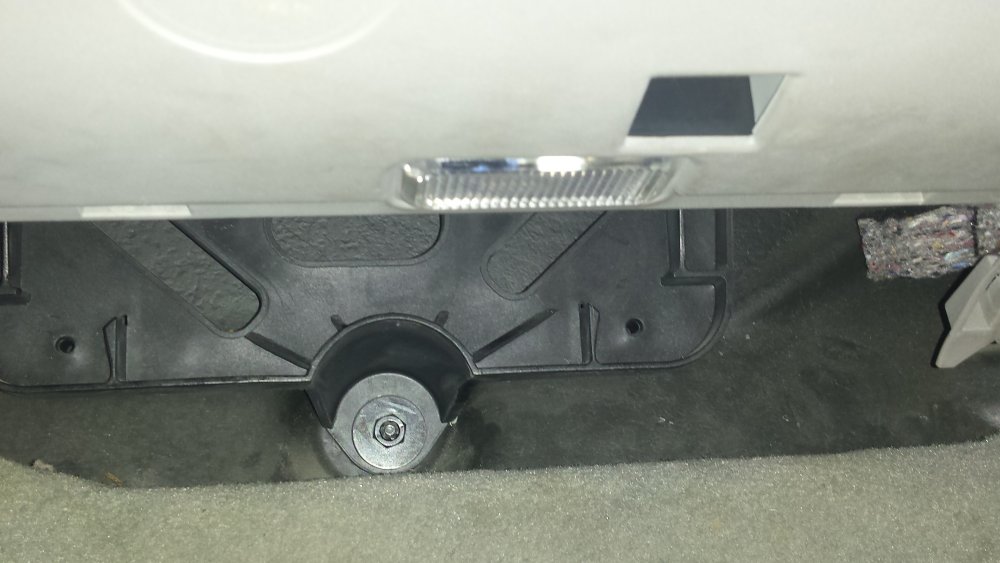

después sin herramienta alguna excepto las manos y una mahou, jeje. tiramos hacia ababo de la ultima parte de la guantera, donde darían los pies al copiloto. Tirar tranquilos hacia abajo, no se rompe nada, no tiréis hacia delante, solo para abajo. Sacareis tres grapas, que no se os pierdan ara que luego ancle bien. -

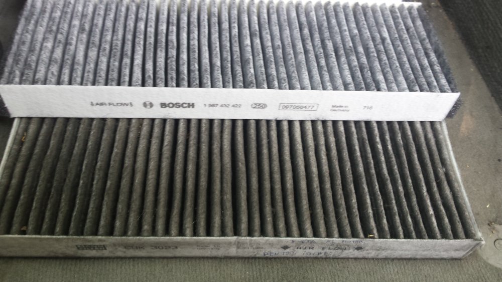

bueno para los que no quereis desmontar la guantera para cambiar el filtro antipolen os pongo fotos de como se hace. yo siempre aprovechaba, cuando ponía el dension, o algo del modulo de unithead, para cambiarlo y ahora hacia tiempo que no lo cambiaba por la pereza de desmontar la guantera. primero compre el filtro, en este caso un Bosch de carbono. -
