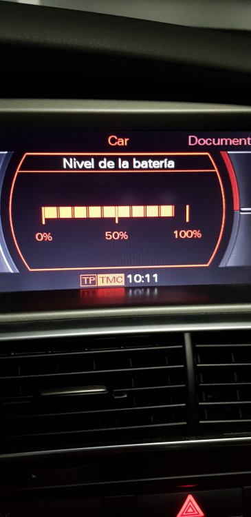

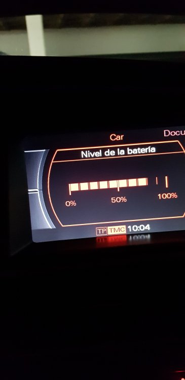

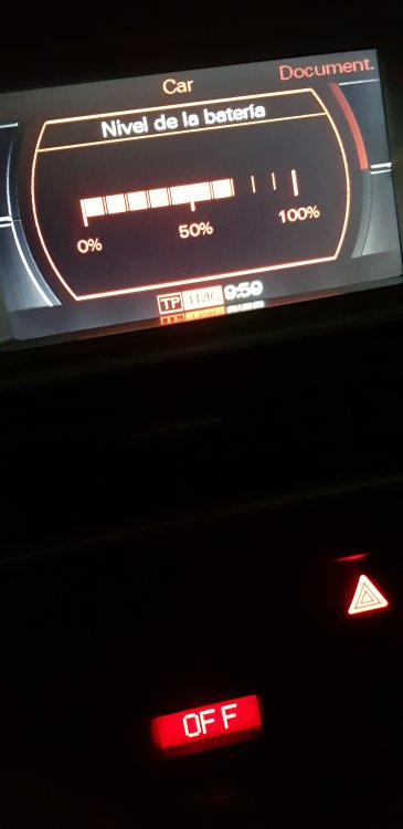

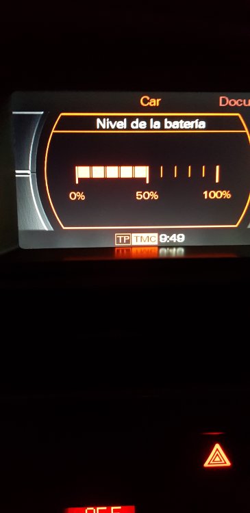

Siempre pensé que nivel de batería en el set up car no funcionaba, porque siempre me marcaba el 100, y entonces después de largo periodo de tiempo sin coger el coche bajo y el nivel estaba a una rayita y no arranca, vale pongo las pinzas y lo arranqué y poco a poco iba subiendo el nivel de carga, a los 5 minutos subió una rayita, así hasta el 100% con lo que puedo asegurar que funciona bien.

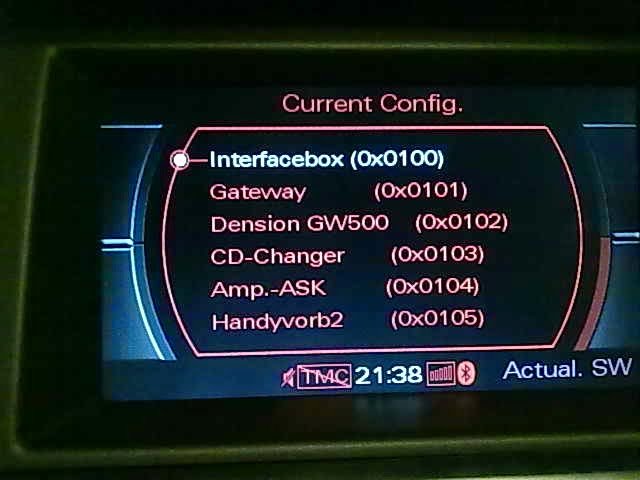

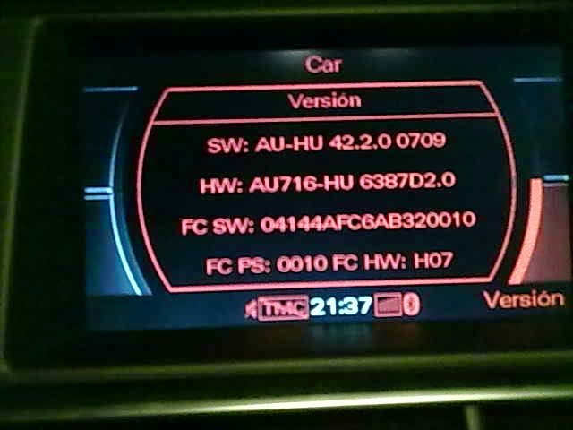

multi2.8 responde a Vicente Chesa de discusión en Audi A6 / Allroad C6 (2005 - 2011)
En el menu oculto te salen los aparatos conectados comonla ultima imagen. Pichas el que quieres ver y te dira su actualizacion. En conce oficial cobrarte1200 euros es un robo. Nunca se estropea una unithead excepto si se moja. Que no suele serbel caso. Se pueden resetear, se pueden hacer bootloader. Pero nunca se rompen. Solo hayque saber codificar. Que ellos la verdad no saben mucho o no quieren saber. Algunas veces se le puede volver un poco loco el coche con alguna cosa, pero despues de algun arranque o dejandl el coche una noche el gateway el solo telo vuelve a poner solo. Nunca de verdad cuando os digan de cambiar esa pieza nunca la cambieis. Solo es codificar o actualizar. Si sesuelen ir son los cargadores de cd pero la mecánica de expulsar cds. -

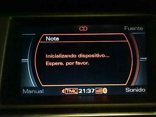

Ayuda por favor MMI
Siento no haberlo leido antes. Pero no es ese el problema. Cusndo te sale "inicializando" es que el sistema lleva una version superior al que tiene el el cargador de cd. Por ejemplo has actualizado a 5570 que el cargador tiene que tener una actualizaciin "×" porque con cada actualizacion cada dispositivo sube a la suya. Y por lo que sea no te ha leido la del cargador de cd. Tienes que volver a pasarlos discos. Te diráque no tiene que actualizar el cd 1 pones el 2 y asi toda la secuencia. Hasta que te lo coge. No olvides feven el último te tiene que resetear el mmi si no no lo lleva a termino. -
