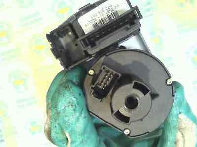

Una vez sacas el mecanismo, sacas los cables (se quedará guardado el fallo en el coche) y te pones en la mesa. Por detrás verás 3 tornillos, los quitas y desmontas todo el mecanismo. No sé donde habrás comprado solo la ruleta, porque no he visto ningún sitio donde la vendan, si puedes decírnoslo será de gran ayuda por a alguien se le rompe. Un saludo.

Es que así lo que haces es sacar todo el grupo completo, es normal, es así. Luego si has comprado la ruleta suelta tendrás que desmontar todo el grupo y ver como cambiarla.
