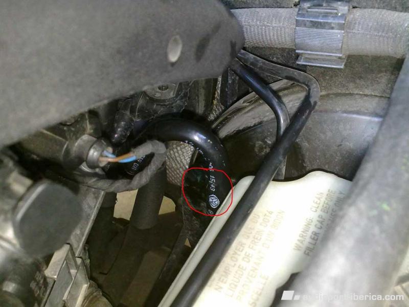

Bueno os pongo una foto del tubo que me hacía el maldito ruido. Entre el tubo y el servofreno hay un plastico, como si fuese una pinza, esa pinza es la que hacía el ruido. Un chorro de grasa liquida y todo solucionado. -

Na, estáis confundiendo lo que digo creo que no hablamos del o mismo XD El ruido que yo digo lo hace al soltar el embrague porque al soltar el embrague el motor se mueve, igualmente me lo hace si retengo con freno motor y vuelvo a acelerar porque el motor se mueve otra vez, igual si pillo un bache gordo. El ruido en si era como un pequeño clac y lo que mas me jode es que lo producía un plástico de m**** que por estar seco gruñía y por algún motivo que no entiendo el sonido se amplificaba dentro del habitáculo. El plástico en si está sujetando el tubo de vacío del servofreno, al mover el tubo se oía un !ñii! que se traducía dentro del habitáculo con un clac..., cada vez que el motor se movía entonces el tubo se movía con el motor y hacía ese ruido. No tiene nada que ver con el ruido del embrague que se habla que al parecer es producido por un desgaste en una pieza del embrague, que hay que cambiar y que vale un dineral, además en ese caso creo que el tacto del embrague es distinto. A ver si luego tengo tiempo y cuelgo una foto del tubito en si, a mi me ha vuelto loco el puñetero tubo durante dos años por lo menos. Sinceramente por el ruido que hacía pensaba que era un taco motor o algo así. -

Bueno, os cuento el caso. Desde hace algún tiempo (dos años por lo menos) cuando voy sin música en el coche noto unos chasquidos que me vuelven loco. Los chasquiditos los noto cuando voy a salir en primera y voy soltando el embrague o voy en primera y voy a cambiar a segunda, siempre mientras suelto el embrague. También los oigo cuando voy en segunda y suelto el acelerador (en ese momento el coche retiene con el freno de motor) y vuelvo a acelerar, pues en el momento de volver a acelerar vuelvo a oir el chas!. Hay un tercer caso y es cuando pillo un badén de cierta importancia. Me gustaría saber primero a cuantos de vosotros os pasa esto. Yo ya lo tengo solucionado pero antes de comentar la solución en mi caso me gustaría hacerle unas fotos al coche para poder localizar exactamente el grillo. Un saludo al foro. -
