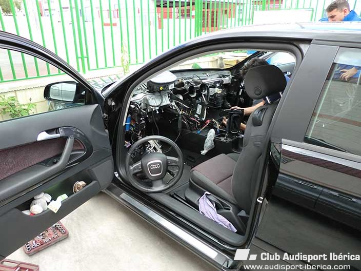

Pues yo lo quité porque el motorcito que controla la parte izquierda del climatizador se "bloqueó" y al parecer solamente se puede cambiar o quitar quitando el salpicadero, manda huevos la cosa, dos tardes de trabajo con ayuda de un mecánico amigo. realmente desmontar es fácil, quitas primero la tapa de debajo de los piés, la guantera, luego todo el central, radio, botones, clima, cenicero. luego quitas el forrete de las marchas, quitas los dos triangulos que hay a los laterales del pomo, luego las salidas de aire laterales, los captores que hay detrás, cables a porrillo y ya te pones a quitar los tornillos, cuando ves que está todo quitas el revestimiento de los pilares A (lavarse las manos antes para no mancharlo) y sale sin problema, Por cierto, de hacer en cambio de din a 2din es fácil ya que todo el mueble de soporte del clima, ect se quita de put.. madre con el salpicadero quitado, ya sabéis que sin quitar el salpicadero hay que forzar el mueble para que entre.
Yo lo he quitado, realmente no es muy complicado. En elsawin te pone como desmontarlo, pero eso si, te pone que hay que quitar piezas que en realidad no hace falta quitar, como por ejemplo las salidas de aire centrales y la rejilla del altavoz central, por lo demás hay que quitar además de sensores y tornilos que veas en el salpicadero los revestimientos de los pilares A, el volante o bien descorgarlo y dejarlo en el suelo.

Hola. Yo también tengo esos dos fallos. No tiene nada que ver con los frenos. A mi me salió porque se me jodió un motorcito que controla la trampilla del clima. Hice varios ajustes básicos y en uno de esos petó y me salieron esos dos errores. Los errores no se pueden borrar, imposible, no es que se borren y apararezcan, es que no se borran. Hoy he hecho un scan y siguen saliendo: Address 08: Auto HVAC Labels: 8P0-820-043.LBL Fault Codes have been Erased 4 Faults Found: 01487 - System Function Test 001 - Upper Limit Exceeded Freeze Frame: Fault Status: 01100001 Fault Priority: 3 ..... 00735 - Potentiometer in Positioning Motor for Air recirculation Flap (G143) 001 - Upper Limit Exceeded Freeze Frame: Fault Status: 01100001 .... 01487 - System Function Test 008 - Implausible Signal Freeze Frame: Fault Status: 01101000 Fault Priority: 3 ..... Freeze Frame: 00716 - Air recirculation Flap Positioning Motor (V113) 003 - Mechanical Failure Freeze Frame: Fault Status: 01100011 ...... -

Que pelotas le has echado compañero....me quito el sombrero, menuda cantera para una avería así...pufff No lo iba a dejar roto XDD, tu sabes que frio se pasa en invierno si dejas el servo roto? entra todo el aire frio

Hola. Pues el caso es que no se me enciende nada, es mas, el fallo me lo da el módulo del clima no el del abs o el de dirección asistida, estoy bastante confuso porque primero me dio el error del servomotor, luego hice ajuste básico y me salieron esos dos fallos mas, al apañar el servo se ha borrado el error del servo pero esos siguen dando por saco. Para conectar el airbag quité la batería con la esperanza además de que se borrasen los fallos o se reajustase el sistema o algo pero nada.
Espero que no os pase a vosotros... Ahora funciona todo pero vcds me da este fallo: 01487 - System Function Test 001 - Upper Limit Exceeded Freeze Frame: Fault Status: 01100001 Fault Priority: 3 Fault Frequency: 1 Reset counter: 186 Mileage: 78391 km Time Indication: 0 Date: 2012.04.02 Time: 15:26:15 01487 - System Function Test 008 - Implausible Signal Freeze Frame: Fault Status: 01101000 Fault Priority: 3 Fault Frequency: 1 Reset counter: 186 Mileage: 78391 km Time Indication: 0 Date: 2012.04.02 Time: 15:29:23 Si lo borro vuelven a salir. ¿Alguien sabe como se quitan?
Hola gente. Pues resulta que el otro día voy con la novia en el coche y digo.. la o**** que frió que hace ¿no? y la novia dice, pues yo estoy genial aquí. Total que pongo la mano en la salida de aire para calentarme y el aire salía frío mientras que a ella le sale calentito. Pues ya en casa enchufo mi cable vcds 11.8 y me sale este fallo: 01809 - Actuating Motor for Temperature Flap; Left (V158) 003 - Mechanical Failure Freeze Frame: Fault Status: 01100011 Fault Priority: 3 Fault Frequency: 6 Reset counter: 138 Total, que se me ha petado el servomotor que mueve una trampilla, la de mi lado, se ha quedado en modo "aire acondicionado". Ya dispuesto a cambiarlo yo empiezo a desmontar coche y mirar en el elsawin y ¡sorpresa! para cambiar la m**** del motorcito, que por cierto vale 110 leureles hay que desmontar todo el salpicadero, es decir, parte baja de los pies del conductor, guantera, clima, radio, botones, volante, guarnecido de las palancas, revestimiento pilar a, altavoz central, salidas de aire, triangulos de plastico que hay en la palanca de cambios, cuadro, entre otras cosas... vamos, desmontar medio coche... Ahora indignado me pregunto, ¿porque ostias hacen algo, que al parecer en los volkswagen peta cada 2x3 tan difícil de acceder? Que cabreo tengo, ...... Pondré fotos del destrozo XDD.
