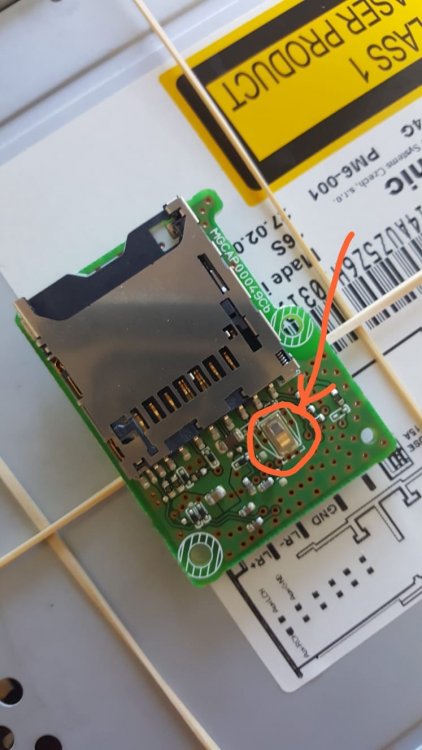

hace 3 horas, radiobemba dijo:
El modulo lo tengo suelto y es simplemente el lector SD, es como este pero el mio está destrozado.
Картридер SD Unreadable — Audi A4 (B8), 2 л, 2008 года ...
Yo creo que suelto va a ser muy difícil de conseguir...Te venderán toda la consola, tal como te ha dicho el compañero @Sterly
