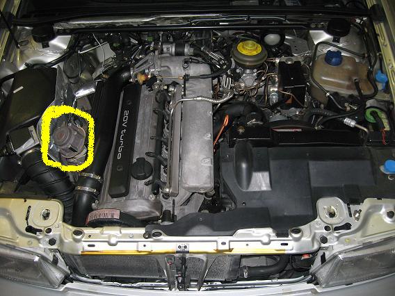

Y la dv esa que hace?,yo a lo que me refiero es a una especie de .........tiene el tamaño de una lata de cocacola que esta encima del turbo,alado del caudalimetro,eso es lo que tengo anulado,es malo tenerlo anulado???

A ver si me voy a tener que pegar tironcitos de orejas un poco a todos :ranting2:
Es lo que pasa en el foro este... está todo desordenadísimo y eso hace que la gente no lea cosas que ya se han explicado... y por otra parte, chicos, hay gente que todavía no sabe bién del todo para qué sirve cada cosa, miremos de no marear con siglas y cosas raras a quién no sabe qué significan.
Bién... Edu, en el siguiente hilo hay una explicación mía de lo que son N75, diverter (DV) y Wwastegate. Léete la explicación y si tienes alguna duda, pregunta :ranting2:.
http://www.audisport-iberica.com/foro/inde...15&hl=roque
Ahora, sigamos... una cosa del tamaño de una lata, encima del turbo y al lado del caudalímetro me da que sólo puede ser la wastegate y me extraña que tengas anulada la wastegate. Si te has leído lo anterior verás que para anularla o bién la quitas, con lo que el turbo no soplaría, o bién tapas la conexión entre la Wastegate y el colector con una chapa metálica, lo que haría que el turbo soplara como un animal y te lo acabaras cargando todo. Lo que puede que tengas anulada es la N75, que también comenté en su día que es algo que no aconsejo... si el motor esta hecho para funcionar de un modo, sigamos haciéndolo funcionar tal cuál fué diseñado.
Tema MAP, más de lo mismo, se ha hablado múltiples veces. Se trata de un sensor que hay en la centralita del coche y que sirve para medir la presión que hay en el colector de admisión. La centralita utiliza (entre muchas otras) la señal del MAP para gestionar el motor. Esta señal varía entre 0 y 5 voltios... vamos, que en función de la presión que lee, da un valor de voltaje entre 0 y 5. En función de qué MAP sea, da señal entre unos rangos de presión... me explico:
- MAP de 200KPa, de 3B (el tuyo)... da una señal de 0V para 0 de presión absoluta en el colector (-1 bar medido con manómetro) y 5V para 200KPa de presión absoluta en el colector (1bar medido con manómetro).
- MAP de 250Kpa, de ABY... da una señal de 0V para 0 de presión absoluta en el colector y 5V para 250KPa de presión absoluta en el colector (1,5bar medido con manómetro).
- MAP de 300Kpa, de RS2... da una señal de 0V para 0 de presión absoluta en el colector y 5V para 300KPa de presión absoluta en el colector (2bar medido con manómetro).
Sobre esto hay un hilo que abrió, si no me equivoco, Tirorito, donde están puestas las gráficas de relación presión-tensión de cada MAP. Es muy interesante. Lo que he puesto antes en la práctica qué quiere decir... pues bién, que si queremos que nuestro turbo sople a 1,4bar el MAP de 200 no vale ya que el valor de presión será más de lo que el MAP lee, así que habrá que cambiarlo. Es por este motivo que el ABY lleva un MAP de 250KPa... al añadir el overboost a la gestión electrónica, había momentos en que el turbo soplaba a más de 1bar. En el caso del RS2, se emplea MAP de 300KPa porqué el turbo llega a soplar por encima de 1,5bar. No obstante, es muy importante que si cambias el MAP, cambies también los chips por unos que estén programados de acorde con la señal que te proporcionará el nuevo MAP, ya que no indican la misma presión 5V de un MAP de 250 que 5V de un MAP de 200. Y esto es algo que ya se hace todo junto cuando se reprograma el coche.
Así que mi consejo es que primero veas qué quieres para tu coche y luego actúes en consecuencia. Qué valores de potencia y par te gustaría conseguir... primero plantéanos eso y luego podremos decirte qué necesitas (turbo, colectores, electrónica, etcétera).

La valvula que yo tengo anulada "lata de cocacola"es esta.....que se llama Wwastegate no?
Vosotros no la llevais anulada?el que reprogamo me dijo que se solia hacer
La WasteGate anulada? ni de coña. Lo que sí suelen hacer es o bien apretar el tornillo de adentro o cambairle el muelle de 15kg por uno de 25

No seas tan quisquilloso Passon :clap1:, a fin de cuentas se entiende que se refería a la wastegate.
Pues si el reprogramador te dijo eso... motivo de más para no fiarte de él. La wastegate es primordial para un buén funcionamiento del turbo y ya comenté que para anularla realmente o bién la quitas o bién tapas su toma del colector, ambas cosas nada aconsejables. Lo que posíblemente haya hecho es anular la N75 y controlar el funcionamiento de la wastegate mediante grifo o muelle más grueso, tal y como te ha comentado M_Gordon. Es una opción que a mi no me gusta, ya que el coche si está hecho para ir de un modo, mejor hacerlo trabajar así y no de otra forma. Y tampoco le acabo de ver grandes ventajas en cuánto a rendimiento... de hecho Ferni308 no tiene hecho nada a la wastegate (ni cambios de muelle, ni tarajes distintos, ni nada) y su S2 es posíblemente el que más ande (terminado) de los que tenemos por aquí. Así que mi consejo es que dejes el coche de serie tal y como tiene que ir, y luego meterse con todo el tema... porqué si te fallara algo no se sabría si es de la preparación o de lo que se le hiciera antes.
