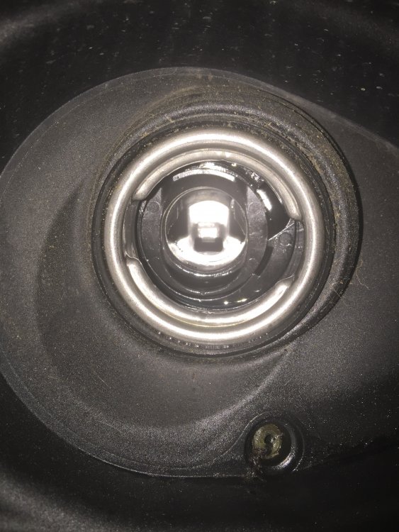

Salmeron Publicado 15 de Julio del 2017 Denunciar Compartir Publicado 15 de Julio del 2017 Buenas! No es una avería (de momento) pero por si os ha pasado... he ido a echar gasolina y la tapa interna (no la de fuera que tapa todo) si no la tapa que cierra la entrada de gasolina y que empujas con la manguera estaba muy dura. Me he acojonado porque pensaba que no abría pero empujando fuerte con la punta de la manguera ha abierto. ¿Es esto normal? ¿Os ha pasado? Es como si necesitara 3 en 1 Responder Enlace al comentario Compartir en otros sitios web More sharing options...
Salmeron Publicado 16 de Julio del 2017 Denunciar Compartir Publicado 16 de Julio del 2017 Me refiero a esa pieza que brilla tanto, está muy muy dura y la última vez casi no abre Responder Enlace al comentario Compartir en otros sitios web More sharing options...
