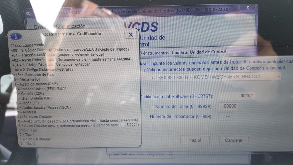

Carlisu84 Publicado 23 de Marzo del 2019 Denunciar Publicado 23 de Marzo del 2019 En 18/3/2019 a las 18:59, Nahuelfunes dijo: Aaah bien genial , y alguno de esos códigos estarán en los manuales o manuales de reparación ? Son genéricos o cada módulo viene con un código para cada vin ? cada uno tiene el suyo, he incluso para un mismo modulo y dependiendo de lo que vayas a realizar en el puede ser un codigo u otro Responder

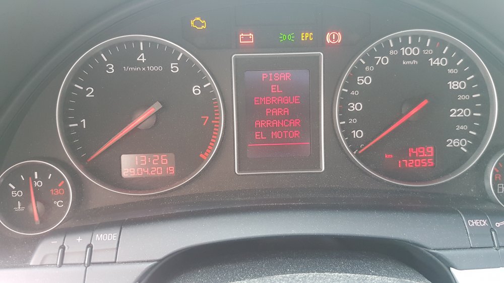

audi393 Publicado 29 de Abril del 2019 Denunciar Publicado 29 de Abril del 2019 Hola acabo de hacer esto y el coche no me arranca. Hice algo mal? Responder
Carlisu84 Publicado 29 de Abril del 2019 Denunciar Publicado 29 de Abril del 2019 que fue lo que cambiaste? el aviso del cinturon? que no hace, le das arrancar y no hace nada? se escucha el motor de aranque? la bateria tiene fuerza? Responder
audi393 Publicado 29 de Abril del 2019 Denunciar Publicado 29 de Abril del 2019 hace 4 horas, Carlisu84 dijo: que fue lo que cambiaste? el aviso del cinturon? que no hace, le das arrancar y no hace nada? se escucha el motor de aranque? la bateria tiene fuerza? Primero cambié luces posición siempre encendidas Módulo 09 Coding 07 Q por cierto funciona y después cambié módulo 17 Coding 07 Para pisar embrague antes de arrancar. Probé para arrancar y nada. Me salió el símbolo de bateria. Responder
Tineo Publicado 29 de Abril del 2019 Denunciar Publicado 29 de Abril del 2019 hace 13 minutos, audi393 dijo: .... Probé para arrancar y nada. Me salió el símbolo de bateria. Esas codificaciones no deberiran tener relevancia para el arranque comprueba que tienes bateria suficiente para arrancar o pon otra bateria en paralelo. Quizás la has dejado frita de muchas pruebas y consumos. Responder
audi393 Publicado 29 de Abril del 2019 Denunciar Publicado 29 de Abril del 2019 Que va... unos 20 min. Sólo hice esas 2 y la bateria ningun problema hasta ese momento. Conecte pinzas y ma va pero puse los valores de origen. Puse valores de Canadá y los países nórdicos, no tiene nada q ver, no? hace 5 horas, Carlisu84 dijo: que fue lo que cambiaste? el aviso del cinturon? que no hace, le das arrancar y no hace nada? se escucha el motor de aranque? la bateria tiene fuerza? Primero cambié luces posición siempre encendidas Módulo 09 Coding 07 Q por cierto funciona y después cambié módulo 17 Coding 07 Para pisar embrague antes de arrancar. Probé para arrancar y nada. Me salió el símbolo de bateria. Responder
Carlisu84 Publicado 29 de Abril del 2019 Denunciar Publicado 29 de Abril del 2019 Cómo sospechaba y te dijo también Tineo batería KO por estar tiempo con el contacto dado. Dale una vuelta algo larga para que recupere bien Responder
audi393 Publicado 29 de Abril del 2019 Denunciar Publicado 29 de Abril del 2019 Si, todo perfecto ya pero uno se caga con estas cosillas. Gracias carlisu84 y tineo Responder
audi393 Publicado 5 de Mayo del 2019 Denunciar Publicado 5 de Mayo del 2019 En 29/4/2019 a las 13:39, audi393 dijo: Hola acabo de hacer esto y el coche no me arranca. Hice algo mal? Buenas tardes señores. Comprobado... Acabo de poner lo del embrague y también puedo arrancar sin pisarlo. También he puesto en el módulo 46... +16 cierre a 5km/h +32 cierre puertas 15 km/h +1024 pitido al cerrar puertas Todo lo demás lo tenía pero el cierre a los 5km/h no me funciona se queda abierto Responder

joselazagra Publicado 31 de Julio del 2019 Denunciar Publicado 31 de Julio del 2019 (editado) Buenas al mio, le hecho - Cierre de puertas a 15km/h - Ajuste del consumo, inicialmente marcaba 100, y le puse 115. Ahora es mas real... - Pitido cuadno te dejas las llaves puestas con la puerta abierta del conductor, ademas te muestra el mensaje de pisar embrague para arrancar, que por cierto, si no lo piso, no arranca. - He intentado activar la toma AUX de la radio pero me da error de modulo. - No me deja tampoco poner aviso cuando no llevas el cinturon puesto. - y el tema de luces americanas, ese na de nada, imposible, o bien se quedan las de posicion activadas, o nada. Seria posible poner la animacion de las ajugas al dar contacto, que van al maximo y luego se vuelven a su ubicacion? Es un A4 B6 del 2002, gasolina. y version del vagcom 12.12.0 Editado 31 de Julio del 2019 por AzagraMac Responder
Carlisu84 Publicado 9 de Agosto del 2019 Denunciar Publicado 9 de Agosto del 2019 En 31/7/2019 a las 14:24, AzagraMac dijo: Seria posible poner la animacion de las ajugas al dar contacto, que van al maximo y luego se vuelven a su ubicacion? Nuestros coches no tienen test de agujas en la codificacion del cuadro. se podria hacer con el 3D colors, fiscon o similares, pero por coding nada de nada Las activaciones parecen una tonteria pero cuando no las tienes las echas en falta. enhorabuena! Responder
joselazagra Publicado 12 de Agosto del 2019 Denunciar Publicado 12 de Agosto del 2019 Buenas, pude hacer el test de agujas, y es curioso, pero no pude poner el staging, la animacion vamos. Responder
