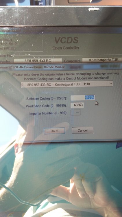

En 2/12/2008 a las 11:56, chirrito dijo:
Puesto que ya se ha preguntado varias veces y tenemos un desorden bastante considerable en este sub foro, abro este hilo con la idea de dejarlo todo centralizado en uno mismo.
Cuando entramos con el Vag Com en el módulo 46, tendremos que pinchar en la función 07 CODING. Nos saldrá esta pantalla.
Y, ahí podeis bien clarito, para que es cada una de las opciones. Vamos a ver si conseguimos dejarlo claro y matamos unos cuantos pájaros de un tiro. OJO!!!! No tocar el campo del Workshop Code
El campo Software Coding es un número que es el resultado de sumar las diferentes opciones. Ahora, ¿qué es lo que realmente se puede hacer? Intento dejarlo claro con la explicación de cada una. También hay que aclarar que ciertas opciones requieren tener un equipamiento de fábrica instalado (por ejemplo, la alarma).
+ 1 Alarma "estilo Gran Bretaña". (No disponible para vehículos de Estados Unidos). Personalmente no he notado diferencia en el A4 B6, pero en otros modelos, cambia el sonido de ésta.
+ 2 Confirmación de la activación de la alarma mediante parpadeo de los intermitentes.
+ 4 Cierre Selectivo. Si la función está activada, cambia la forma de abrir las puertas con el mando a distancia. Si pulsamos una vez el mando, se abre sólo la puerta del conductor y la tapa del depósito de combustible. Si pulsamos el mando dos veces seguidas (ojo, las pulsaciones tienen que tener un poco de intervalo, no es como el doble click del ratón de un ordenador) se abrirían todas las puertas y el maletero.
+ 8 Activación de la alarma. No hace falta explicación, ¿no?
+ 16 Cierre del maletero al superar los 5 km/h
+ 32 Cierre de todas las puertas al superar los 15 km/h. Al quitar el contacto y sacar la llave del bombín, automáticamente, se desbloquean todas las puertas. Para desploquearlas manualmente, pulsar el botón que hay en la puerta del conductor o tirar de la manilla de apertura 2 veces. En caso de accidente (con la activación de los airbags) las puertas se liberan automaticamente para facilitar el rescate de los ocupantes.
+ 64 Activación de la función Confort. Esta función permite el cierre o la apertura de las ventanillas manteniendo pulsado el boton de cierre o de apertura del mando a distancia.
+ 128 Es la codificación para los vehículos que llevan el volante en el lado derecho. Lógicamente sólo es válida en Inglaterra, Irlanda, Escocia, India, Australia.......
+ 256 Codifiación para los coches que son Avant
+ 512 Confirmación del cierre del coche mediante parpadeo de los intermitentes
+ 1024 Confirmación de la activación de la alarma mediante pitido correspondiente
El resto de códigos, mejor ni tocarlos, ¿OK? <_<
Espero que esto os pueda servir de ayuda a todos los que preguntais por las diferentes configuraciones.
SALUDOS
