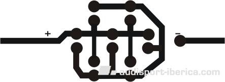

Hola de nuevo:
Yo he comprado 25 LEDs blancos de alto rendimiento de 6mm de diámetro, 10 resistencias de 1/2 K (creo,no estoy seguro del valor) 2 de 330 Ohm y 2 de 180 Ohm (para experimentar en poner 2 de este valor en vez de una de 330, ocupan menos y son mas baratas) + una placa de circuito impreso de 10 x 15cm (suficiente para 23 lámparas), todo ello por 17€.
Si gasto 6 LEDs en las dos luces de matrícula, me quedan 19, para poder hacer dos lámparas mas de 7 LEDs cada una y me siguen sobrando 5 para por si acaso.
Por lo tanto, si que compensa hacer las lámparas.
El material se compra en cualquier tienda de electrónica.
Un saludo.
