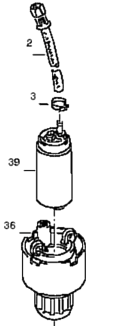

Mirad esto:
Se trata de uno de los dos orificios que lleva en el asiento de atrás un S2, y a través podemos ver, en el fondo, la bomba. Ésta va cogida con un anillo de plástico negro, que hay que girar para liberar la bomba.
Pregunto: ¿es lo mismo en un Audi 100 C4? Me temo que no.

no, no es igual lleva como tres "clip"sujetendola a presion, pero tirando del maquito suele salir bien.
¿ :az: ?
Cómo agradecería una imagen, antes de meterme en faena. La bomba está de camino a España.
Todavía no me he atrevido a abrir el depósito, porque tiene miga. No es el trabajo en sí, que es bastante simple, sino por el hecho de que hay que meter ya no sólo la cabeza, sino medio cuerpo dentro del maletero para trabajar, porque aquello es como un zulo, y no es cómodo moverse por allí, con bastante poca luz. Además, el coche está inmovilizado en plena calle, para más inri.

no tengo fotos del deposito pero si tengo la bomba del mio vieja q esta con el soporte y todo, es cuanto pueda hago una foto y asi te haces una idea.
Por fa... andar a ciegas es cosa mala, sobre todo en este caso que hay que hacer las cosas a tientas.
