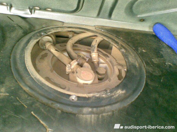

Tercero, me voy al maletero. Quito tapicería. Veo la tapa, y le quito los tres tornillos que tiene. Quito el conector, y compruebo que hay cuatro cables, supongo que dos para la bomba y otro par para el aforador. Mido si hay corriente, y nanai. Pongo el contacto y compruebo que hay corriente, qué bien :laugh: ¿o el aforador necesita corriente para funcionar? Qué lio.
Ahora, veo este panorama:
Creo que estoy viendo un tubo que va hacia el filtro, y los otros son conductos de retorno, aunque no identifico cual es cual. Y por debajo, un anillo que hace de cierre del depósito, y que supongo que hay que sacar a base de fuerza bruta.
Mi pregunta es ¿qué hago ahora? ¿Me lío a quitar cosas?
