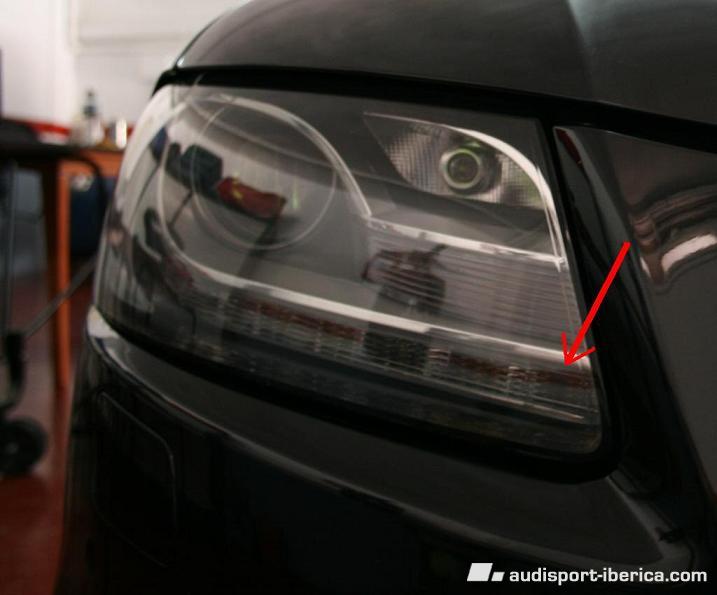

KaRTs Publicado 28 de Junio del 2009 Denunciar Compartir Publicado 28 de Junio del 2009 Yo si que estaría interesado. Si en Well done, nos cambian los leds y nos hacen un buen precio, creo que mucha gente estaría interesada, sobre todo aquellos que son unos manazas como yo. Pero la verdad es que con los leds que traen los faros de fabrica dejan mucho que desear, si se hace el cambio es por algo que merezca la pena de verdad, para seguir casi igual, mejor se está uno quietecito y se guarda los 250 pavos en el bolsillo. Propongo que se le comente a Dani de Well done, si existe la posibilidad de que ellos modifiquen los leds por otros que se vean más y se pregunte precio, si se puede pues adelante. Sino aquí teneis uno que deja de estar interesado en la compra. Un saludo!!!!!! Que Well-done nos cambia los leds a los faros??? O me he perdido algún post o de eso nada de nada??? Creo que decía que regalaba leds de matrícula, na más. Que alguien lo aclare. Hola, no, no los cambia, solo decimos que seria una proposición interesante. ya que somos varios los que dudamos por la potencia de los leds Que los leds son una castaña no lo duda nadie, jaja es evidente. Respecto a que nos cambien los leds, no sé si daría buen resultado. Si lo hiciera el vendedor que fuere, volvería a entrar en juego el beneficio económico del faro y cabe esperar que pusiera un led de calidad ligeramente superior, lo que no nos vale. Por otro lado, habéis pensado que en cuanto le metamos mano al faro volvemos a tener un faro ilegal sin homologación?? Además de minimizar el coste del faro, como se ha dicho anteriormente, la homologación contempla una intensidad del led de forma que no deslumbren por la noche con cruce ante la imposiblidad de la centralita para atenuar el brillo como hacen los originales. Lo que quiero decir, es que estamos echando la culpa solo al led, pero que probablemente tenga mucho que ver las restricciones de la homologación. Efectivamente, yo más bien creo que la solución pasa por poner una plaquita de metraquilato o algún plástico ligeramente opaco por encima de la línea de leds para que así haga el mismo efecto que en los A3 restyling, A5, etc. De este modo seguro que se harían mucho más vistosos. Yo cuando los tenga me pondré a investigar para encontrar una solución de este tipo antes de montarlos, ya que mi objetivo es que los leds se vean más pero sin molestar a la gente por la noche. Saludos y caña a esos leds!! jeje Como el led no luzca ya puedes poner lo que quieras, que lo que va a ocurrir es que le vas a restar mas luminosidad aún. alx me vuelvo a explicar, lo que yo quiero es que se vean los leds a modo de estética, no pretendo "iluminar" nada, de hecho cuanto menos ilumine mejor porque así molestará menos por la noche. De todas formas cuando los tenga ya haré el invento y veremos como queda. A malas siempre los puedo dejar tal cual venian! Saludosss Responder Enlace al comentario Compartir en otros sitios web More sharing options...

KaRTs Publicado 28 de Junio del 2009 Denunciar Compartir Publicado 28 de Junio del 2009 (editado) A ver, yo me refiero a que para conseguir un resultado parecido al del A5 por ejemplo hay que poner un plástico delante para que la luz quede reflejada en ese mismo plástico. Si no se hace así lo único que se verá por el día son varios puntos, que efectivamente son leds pero no acaban de emular el efecto de los originales. Si se quiere un acabado original el resultado pasa no solo por poner leds más potentes sino por poner el plástico que te comento para que en vez de verse un punto se ilumine lo que sería todo el rectangulo donde está alojado el led. De este modo si que se conseguiría un resultado muy similar. Todo lo que digo son suposiciones mias despues de haber estado un buen rato mirando el funcionamiento de los leds en el coche de mi padre y comparando como se ven con diferentes luminosidades. Te adjunto una foto para que veas como es en los A5/S5 que es lo que yo pretendo hacer en mis faros cuando los compre Saludos compañeros! Editado 28 de Junio del 2009 por KaRTs Responder Enlace al comentario Compartir en otros sitios web More sharing options...

alx Publicado 28 de Junio del 2009 Denunciar Compartir Publicado 28 de Junio del 2009 Si el metracilato va a convertir la línea de puntos en una contínua, no me gusta. Responder Enlace al comentario Compartir en otros sitios web More sharing options...
lost Publicado 28 de Junio del 2009 Denunciar Compartir Publicado 28 de Junio del 2009 ciao a tutti otra vez, que caaaaansiiiiiiino me estoy haciendo... pues gente, no se si estara bien mal o regular hecho, pero ahora mismo meto la llave en el contacto, la giro hasta la posicion previa de arraque y se me encienden los leds. sin tocar nada mas. ni frenos ni nada..... los fabricantes de mamparas de baño.....puede ser que tengan algo de este material? me piro a comer. que aproveche Responder Enlace al comentario Compartir en otros sitios web More sharing options...
