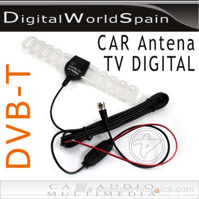

esta mañana me desplaze 120km para ir a stagemotion para activar el aux y listo no me cobro nada ya que tardo 25 segundos en activar. le enseñe el gps con todo los instrumento y le gusto mucho, ya que su gps es igual la camra dijo que es la misma que la original el dvd no es una marca mala al reves me comento que es muy buena marca y la conocia, sobre la tele que bien aunque no la conoce pero las antenas son feas de c*** la y poner eso en la luneta trasera es feisimo ( esta noche pongo fotos )y la pantalla tacti no le gustaba.
