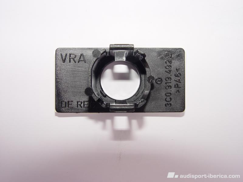

Lo que no se, pará que es esto?
Para los sensores exteriores: 3C5 919 491 M – Unos 7€ en Audi.
Para los sensores interiores: 3C5 919 491 N – Unos 7€ en Audi.
Buen trabajo JAVIVITF, con tus fotos va a quedar mucho más claro.
Esos soportes son para ponerlos en el paragolpes por dentro, se taladra el paragolpes y se pegan por dentro de él para que posteriormente el sensor puede encajar.
Son los del Passat, porque para el A4 no existen (en el A4 se supone que debemos cambiar el paragolpes entero).
Los exteriores, son los que van más hacia fuera (tienen más curvatura) y los interiores son los que quedan en el centro.
Con una foto creo que que se entiende.
