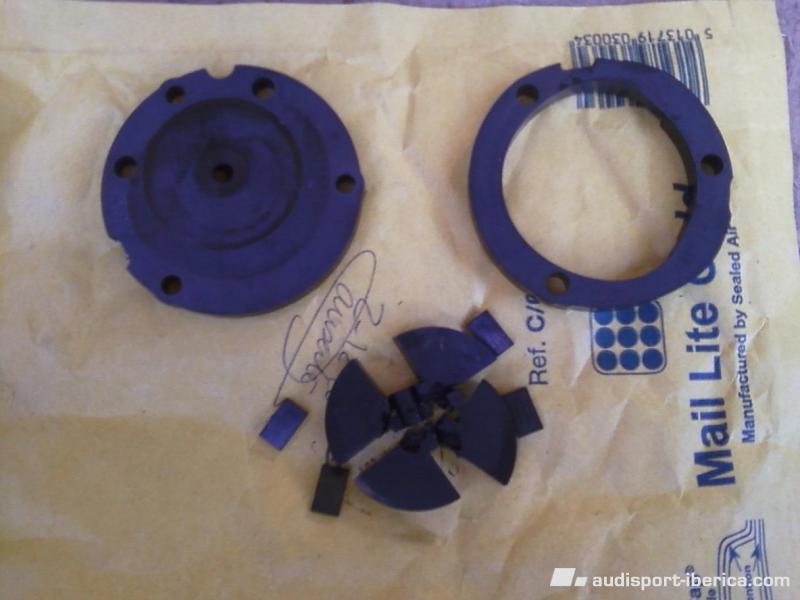

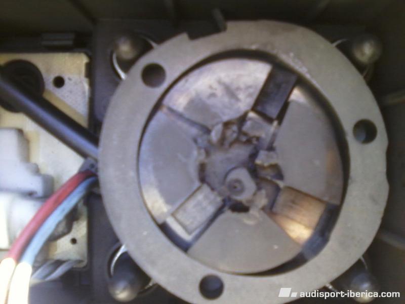

hoal tengo nua duda ami me paso lo mismo, pero como no eh encontrado venta de repuestos, en mexico o en ebay de usa, lo que hice es pegar el grafito y quedo como nuevo, pero la verdad aun asi no bajan los seguros, me podrias decir como desmontar el motor, ya que problema es que no suben los seguros, pero se escucha trabajar el motor, parpadean las luces de la alarma, por cierto antes se escucha bastante fuerte el motor ( cuando funcionaba) y otra cosa no se si tenga que ver con el cierre centralizado pero a veces cuando pongo alarma y abro el auto, se me olvida quitarla y abro la puerta y no suena la alarma y hay otras veces que si, PD a un amigo le pasa lo mismo

Hola, mi nombre es Pablo y tengo el mismo problema con la bomba, tiene las aspas rotas, donde compró el kit de reparación? muchas gracias

Hola, muchas gracias por la info, lamentablemente estos repuestos no aparecen; solo salen por ebay y por segundamano, la caja entera con distintas numeraciones según modelos y todos arriba de 120 Euros. Yo desarmé el mío 8DO.... C (tres conectores electricos y dos salidas de aire) y creo que todos los motores de succión son iguales dado que tienen solo dos cables de alimentación, que los controla la plaqueta electrónica que sí es importante para cada modelo. Pregunto: alguien cambió solamente el motor para corroborar mi opinión? de ser factible esto se podría cambiar el famoso motor de las aspas, por otro de otro modelo e inclusive de otra marca, si alguien tiene alguno destrozado de otro modlo podría verificarlo; esto ayudaría a abaratar costos. Un saludo. Pablo

Hola Pablo. No hay que cambiar el motor, solo se cambian las aspas (hay varios post con este tema por el foro). Yo se las cambié por unas que le compré al chico de este anuncio
http://www.segundamano.es/madrid/kit-de-reparacion-cierre-centralizado-audi-a3-a4/a23524466/?ca=28_s&st=a&c=53
Se las pides, las cambias, y a correr.

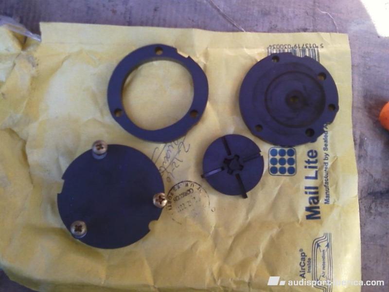

Antes de nada , muchas gracias por las molestias que se ha tomado el creador del brico para facilitarnos la vida a todos los que venimos detrás con el mismo problema.
Lamentablemente se me acaban de partir las aspas , la bomba funciona y el circuito eléctrico presumiblemente también.
Agradecería si me enlazarais a algún vendedor de esos kits de reparación de aspas , porque he buscado en ebay , segundamano , milanuncios ... y seguramente no sepa dar con ella y vosotros tengáis controlados otros medios para encontrar estas piezas.
Muchas gracias!
Link to comment
Share on other sites
Muchas gracias!
Si tienes algun deguace cerca,prueba de buscar alli una bomba a la que le quitas el "motor",se lo pones al tuyo y ya esta!
