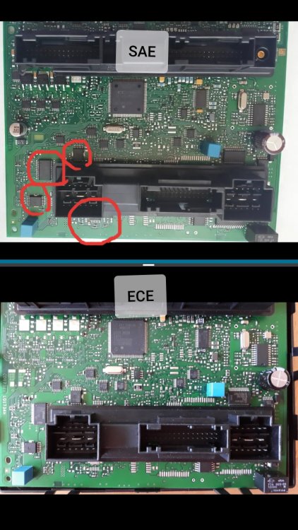

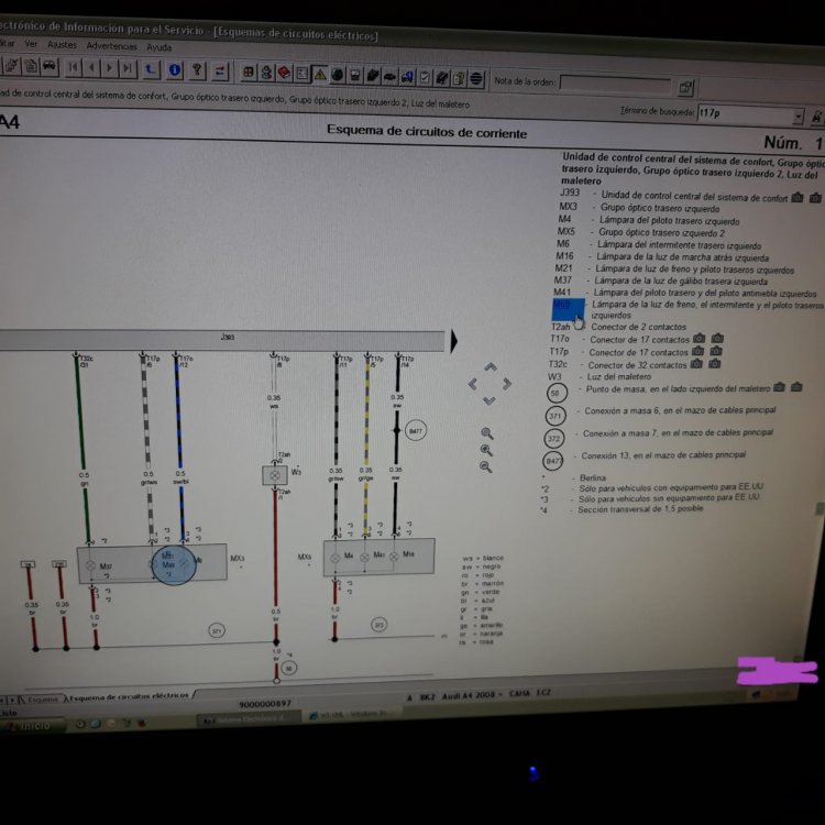

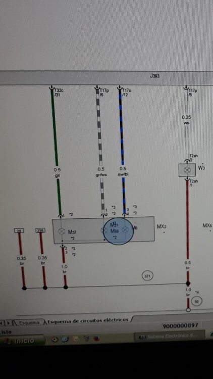

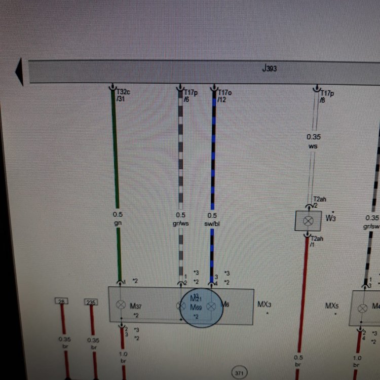

La primera muestra:
Los elementos marcados en círculo ROJO se encargan de la iluminación del piloto izquierdo trasero, estas dos centralitas son de un B8, la 46 (maletero lado DERECHO)
Que ves? en la ece falta 1 elemento.
Te lo muestro
De que va?
Enlace al comentario
Compartir en otros sitios web

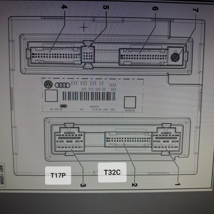

LA M69
Ahora sabrás que los americanos llevan luz gálibo , no?
para sacar esa luz en una centralita europea jamás lo conseguirás te lo aseguro.
Porque?

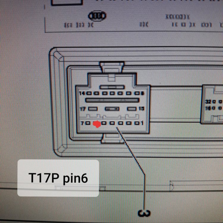

Volvemos al inicio, le falta los elementos que se encargan de gestionar esa iluminación, !!descuartize!! una centralita para cercionarme, pues esos elementos quedan escondidos entre el plástico de los conectores t17p y el t17o,
justamente en el T32C, que encarga de esas luces de gálibo M37. (como muestra del faro izquierdo )

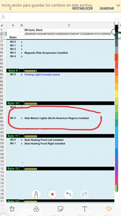

Lo primero que ya me imagino por descarte, cambiaste la confort, gateway, clima, (eso entendí)
La centralita de debajo del volante la 9, recordaste habilitar esto?
975000664_Screenshot_20190815-005617_PhotoEditor.jpg.1205cfad1322ec9a9db09d598b2e5b55.jpg
Mas que nada por si no te avisaron, ya veo que tienes buenas compañías, jajajjaja.
Lo siguiente, la 46, o lo tienes claro y tienes los canales de adaptación de alguna centralita USA, o te costara parametrizar bien la tuya.

hace 2 horas, matraca dijo:
P.d:
Para habilitar lo del modulo 9 también requiere sustitución de esa centralita, mismo caso que la 46.
Hola @matraca, esperaa tu intervención, gracias.
La centralita es americana de un Q5, y ya le dije que activara lo de la 9.
