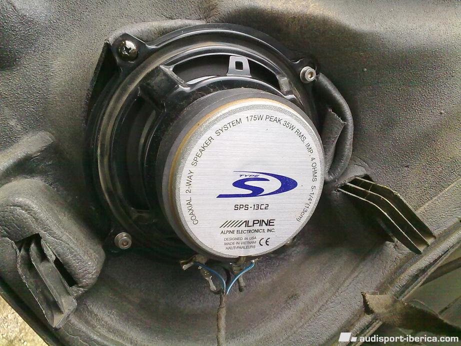

Decimo : Desenchufamos los enchufes de los cables (levantalunas,luz cortesia,retrovisores,bloqueo puertas etc).Salen a mano,yo use el destornillador plano,pero cuidado al meter el destornillador porque os podeis cargar algun fusiblewink.gif
Paso 11: Lo que esta marcado en amarillo se tiene que cortar al ras de la superficie donde se encuentra cada uno,y lo que esta en rojo,teneis que cortar mas o menos como en la foto,segun caso,de tal manera para que no impida la colocacion recta del altavoz:
Paso 12: Hay que taladrar y poner un separador(cualquier cosa que sirva con una punta cortada a grados mas o menos) para darle la inclinacion al altavoz, segun la inclinacion del panel :
Enlace al comentario
Compartir en otros sitios web
Continuamos:
Paso 13: Taladrar con una broca de 3,5 para luego colocar el tornillo autoroscante a la orejeta que lleva el altavoz (aqui,cada uno a su gusto,el tornillo de la medida que le de las ganas a cada uno,yo recomiendo los tornillos autoroscantes porque no se aflojan y es mas sencillo):
Es verdad que es un poco chapuza,pero tambien se puede tapar la cabeza del tornillo con algun embellecedor o lo que sea,pero yo creo que no hace falta ya que se queda bastante escondido.
Lo mismo se tiene que hacer en la parte de abajo,para collar la otra orejeta del altavoz.

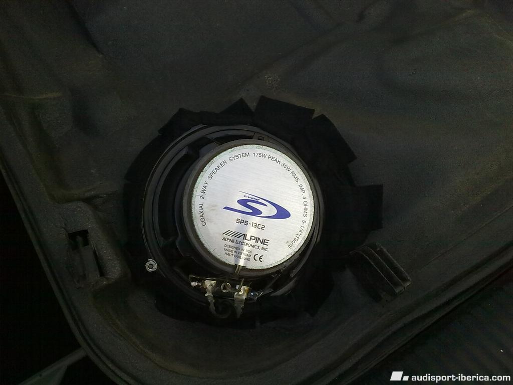

Ya es el momento de cojer la mola(radial) y hacer unos cortes en la misma puerta.No os asusteis, no es nada complicado,ni afecta en algo la puerta,pero,por dios,protejer con lo que sea los alrededores(puerta,interior coche)mas que nada alli donde saltan las chispas.He tenido que cortar porque si no,el altavoz no entraba.Puede que el colega bandit ha puesto los altavoces de otra manera, no lo se...Los cortes se veen en la siguiente foto:
Pues,ya esta! El resultado en cuanto a imagen, es este :
post-12154-0-54203600-1305810853.jpg Las flechas indican donde van los 2 tornillos entrando desde afuera en las orejetas del altavoz(he de decir que el soporte del altavoz es de plastico)
Y os aseguro que el efecto es espectacular,un sonido muuuchissimo mejor que el de antes con los altavoces de 10".Hay que tener en cuenta que los radio-cd hoy en dia tienen el amplificador funcionando con transistores MOS-FET de alta potencia,en cambio,en los años que se fabricaron nuestros coches,los radio-cd la mayoria eran amplificados a traves de circuitos integrados sin mucha potencia.Por lo tanto...hay que estar al dia.
Pues,nada mas.Para cualquier duda o pregunta, aqui me teneis.Espero que a alguno le sea util,no hice nada mas que aportar un grano de arena...
