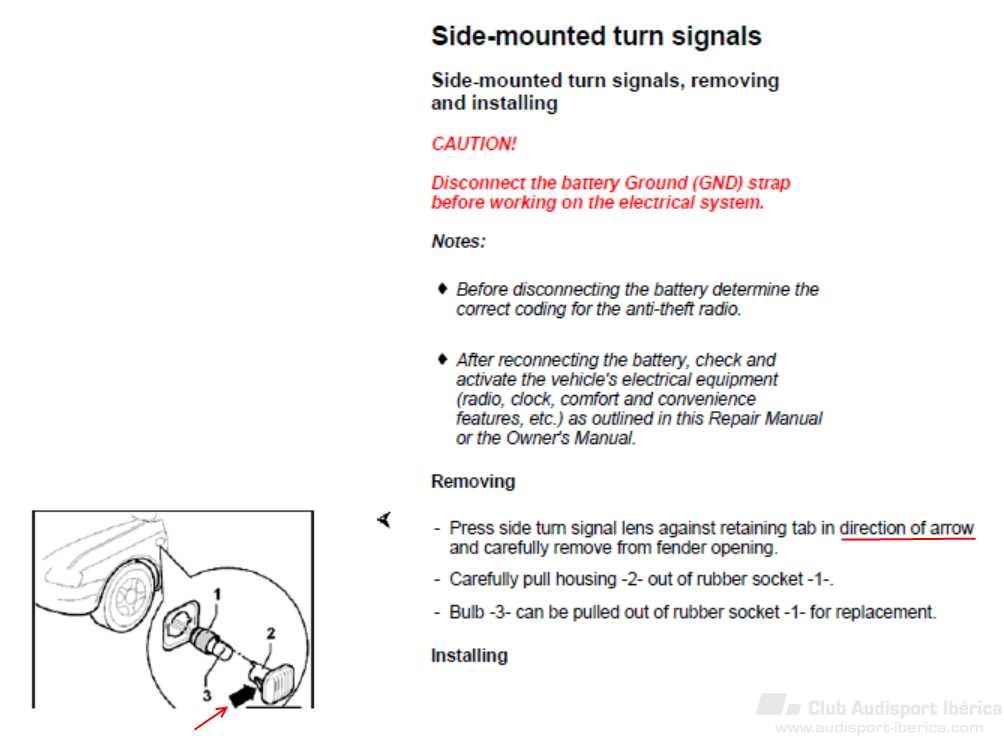

1- "Empujamos" el intermitente con fuerza hacia la parte delantera del coche. En función de los años que lleve sin sacarse y si se ha pintado la aleta puede costar más o menos. En mi caso se empezó a mover sin mucho problema. Haciendo un poco de fuerza con las uñas se separa un poco el lado que se ve en la foto, lo justo para poner un tornavís para hacer palanca si no queréis quedaros sin dedos...
Aquí se ve cómo debería sacarse:
2- Sacamos el intermitente que va a presión, cambiamos la bombilla por una naranja (o pintamos la blanca con una laca especial para ello)y colocamos el nuevo intermitente.
3- Volvemos a montarlo, primero la parte que tiene la pestaña grande (lo que quedaría más cerca del motor) y presionamos luego hacia adentro para que entre la otra y listos.

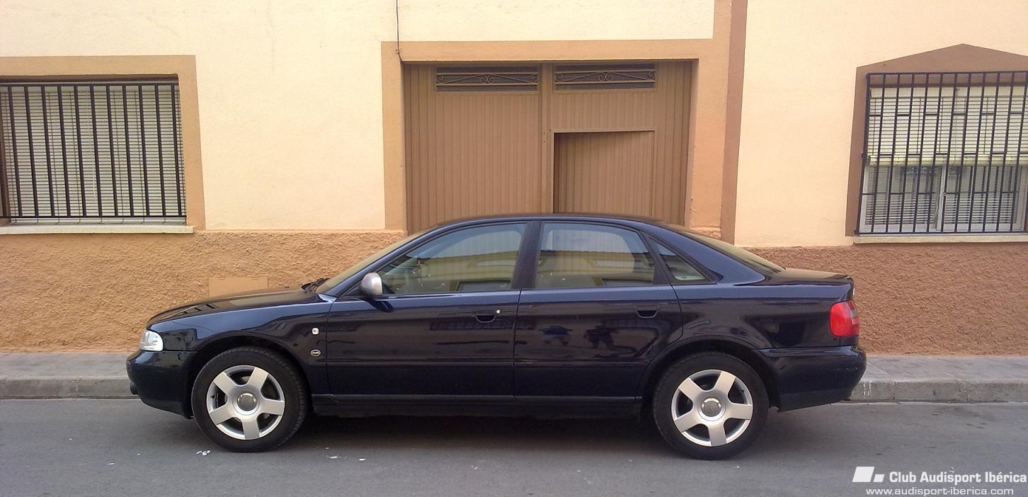

A ver que te parece

Queda guapisimo tio, deberias pintarle las chapas que tienes entre las ventanas, negro brillo con unas cuantas muchas capas de laca y uff :wub:
