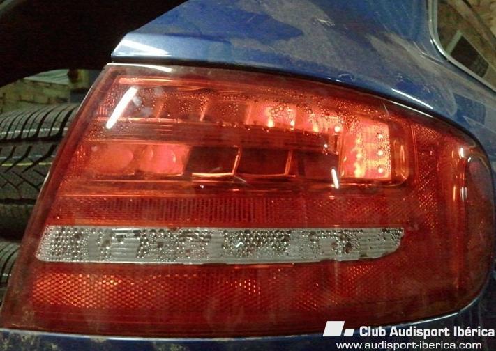

Esta tarde al dejar el coche en el taller, me han avisado que habia una campaña pendiente de realizar. Se trata de una campaña de las juntas de los pilotos traseros que van en el porton. El problema detectado es que en algunas unidades se puede meter humedad en los pilotos y se puede crear oxido en las conexiones pudiendo originar fallos. Solo estarian afectados los pilotos tipo LED.

hola buenas pues sy que hay una campaña de las juntas de grupo optico trasero
ayer mismo fui a audi safamotor por que se an fundido dos led del piloto izquierdo del porton
y como esta en garantia ay k aprobechar jejejeje y me lo comunicaron k tengo dos campañas pendiente esta y una de motor de software
