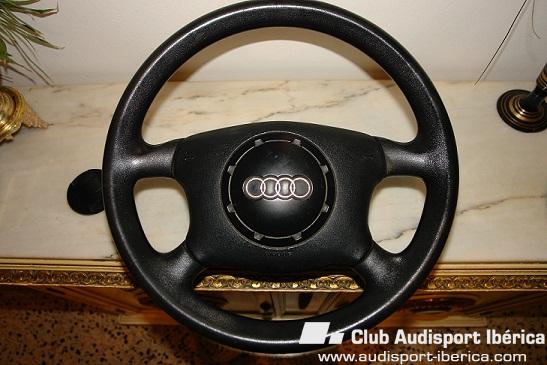

rotia Publicado 7 de Marzo del 2012 Denunciar Compartir Publicado 7 de Marzo del 2012 Hola a tod@s. Estoy interesado en comprar un volante y no se si es valido para my a4 b5 del 96. Se que he de comprar el anillo adaptador de la caña de direccción,pero my gran duda es si tendrea algún problema con la instalación electrica(claxon,y airbag). Si hay algun otro hilo abierto anterior decidmelo. gracias y saludo para toda la gran gente de esta pagina. Responder Enlace al comentario Compartir en otros sitios web More sharing options...

zeimon Publicado 7 de Marzo del 2012 Denunciar Compartir Publicado 7 de Marzo del 2012 Ese volante yo juraria que no es de un B5, mas bien parece de un A3 8L, es como este vamos: Aqui hay bastante info: http://www.audisport-iberica.com/foro/index.php?/topic/135431-montar-volante-a4-b6-en-a3-8l/ Responder Enlace al comentario Compartir en otros sitios web More sharing options...

rotia Publicado 7 de Marzo del 2012 Autor Denunciar Compartir Publicado 7 de Marzo del 2012 Perdonad por no poner el modelo, pero si no me engañan creo que si es de un Audi a3, tendría algun problema aparte del tema de la caña? Por cierto alguien me puede facilitar alguna página o tienda donde pueda adquirir el anillo de dirección . Saludos Responder Enlace al comentario Compartir en otros sitios web More sharing options...

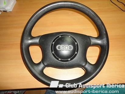

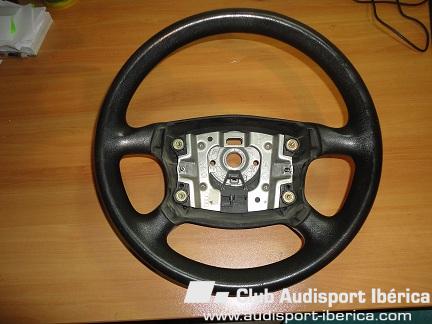

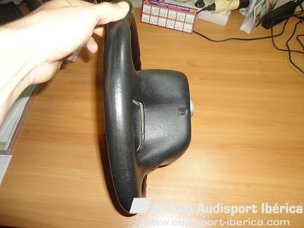

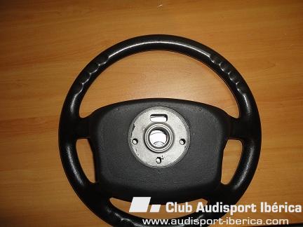

rotia Publicado 13 de Marzo del 2012 Autor Denunciar Compartir Publicado 13 de Marzo del 2012 Buenas a todos. Perdonad por no contestar en tantos dias,no he querido alargar mas el tema porque la persona que me vendia el volante se lo estaba pensando mucho,pero en fin ya es mio. Os pongo unas fotos para poder aclar todo tipo de dudas. saludos Responder Enlace al comentario Compartir en otros sitios web More sharing options...

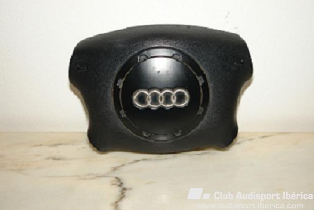

rotia Publicado 13 de Marzo del 2012 Autor Denunciar Compartir Publicado 13 de Marzo del 2012 Aqui unas poquitas mas. Responder Enlace al comentario Compartir en otros sitios web More sharing options...

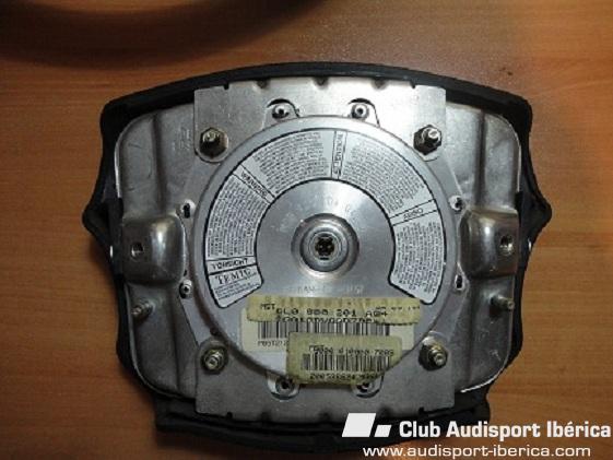

rotia Publicado 13 de Marzo del 2012 Autor Denunciar Compartir Publicado 13 de Marzo del 2012 Y por ultima la del airbag. Me gustaria saber si con el cableado que tengo yo de serie poodre acoplar este airbag con sus correspondientes conexiones,y a ver si alguien me puede confirmar si con el adaptador que nos decia el compañero zeimon me valdria tanto para la caña de my coche como para el estriado del volante a montar . Gracias Responder Enlace al comentario Compartir en otros sitios web More sharing options...
