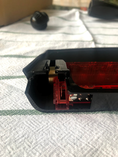

Buenas , como se puede apreciar , tiene un punto de peganmento en el centro ( mira la zona negra ) tienes que forzar un poco pero con maña para que despegue sin romper.
Una vez  veas que esta suelto del centro  ( el plastico negro del rojo ) tienes que ir a los dos laterales y presionar , para que las pestañas del plastico rojo se queden liberadas del alojamiento que tienen dentro de plastico negro. Con un poco de paciencia seguro que puedes sacarlo , luego para montarlo justo a la inversa. ( yo el punto central no lo pegue y me quedo bastante bien )
saludos

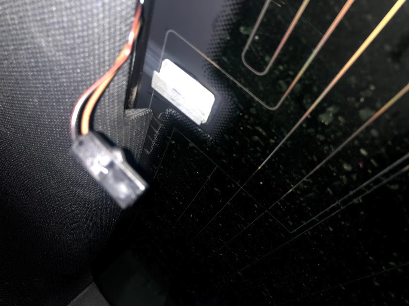

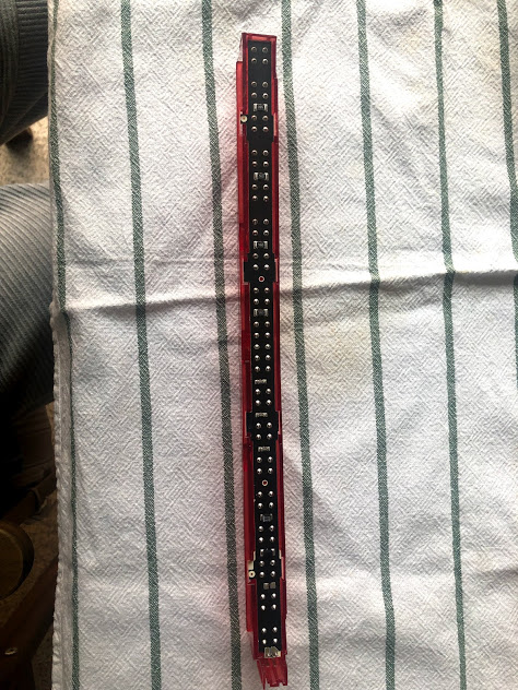

Se desmonta muy facil, va enganchada en estos railes, uno a cada lado.
Una vez desmontado se ve esto:
Yo solo veo estas patillas, donde conecta el cable.
Lo he vuelto a montar todo y una vez colocado ya no me sale testigo y todo funciona correctamente. No sé qué es lo que hay que soldar, por si se me vuelve a encender

Esas dos patillas de la foto en mi caso se movian por la soldadura de la placa les eche un poco de estaño mas y de momento varios meses sin salir el fallo
