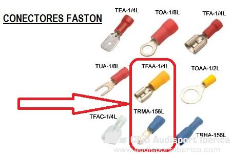

Athabasco Publicado 9 de Septiembre del 2012 Denunciar Compartir Publicado 9 de Septiembre del 2012 E estado investigando mas, compre las clemas como las del brico para hacer el mismo experimento, y el otro dia quedé con mi cuñao pa mirarle una cosilla del motor y mi sorpresa fue que su golf V lleva las mismas clemas, asi que ya sabiendo de fijo de que coche son ire al desguace para coger la clema con los cables directamente, porque al compi que hace el brico pone 1 euro con algo cada cable y ami me pedian casi 3 euros por cable!!! :shocked: contando conque e pagao 16 euros por las 2 clemas que total... pa nada, asi que ire al desguace a echar un vistazo a algun golf V passat leon o por estilo porque restalyn.... se ven en el desguace contaos. ya os seguire contando gente saludos!! Este apunte es bueno saberlo por si un dia me da por cambiarlos. Yo tenia pensado de hacerlo a base de conectores faston de 3 mm. por un extremo y redondos por el otro tipo asi: Responder Enlace al comentario Compartir en otros sitios web More sharing options...
