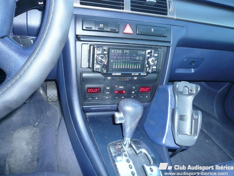

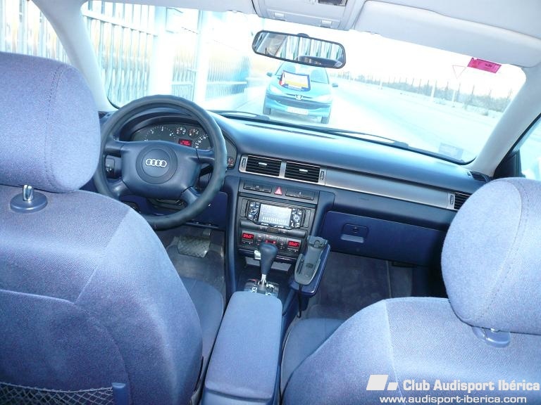

Buenos días a todos. Vamos a ver como comienzo el tema. Tengo un A6 2.5 Tdi 150cv Tiptronic del 99. Lo compré hace ahora 2 años y poco a poco gasto un poco de tiempo y más de dinero en apañarlo. El asunto es que es el primer automático que tengo y no sé con exactitud si el cambio funciona bien o no. Cuando lo arranco y pongo la D hay que acelerarlo mas que un manual para que ande y algunas veces cambia antes que otras por el mismo trayecto y ala misma velocidad. El otro día vamos a Córdoba mi mujer y yo y aceleraba, subía de revoluciones y no cambiaba de marcha. Estaba llaneando y sin peso extra. En fín, noto que cambia cuando le dá la gana y muchas veces hay que revolucionarlo mucho. Aquí en Jaén, que yo sepa, no hay especialistas en cambios automáticos pero en Neumax pregunté si cambiaban el ATF y estoy a la espera de presupuesto. ¿Habría mejora si le cambio el ATF? ¿Sería mejor no tocar nada?. Por favor, necesito asesoramiento al respecto.
Gracias a todos por vuestra colaboración.

esta guapo ese interior que veo haber si pones unas fotillos mas del coche seguro que esta bastante elegante. sobre caja de cambios no puedo ayudarte estoy pezz
