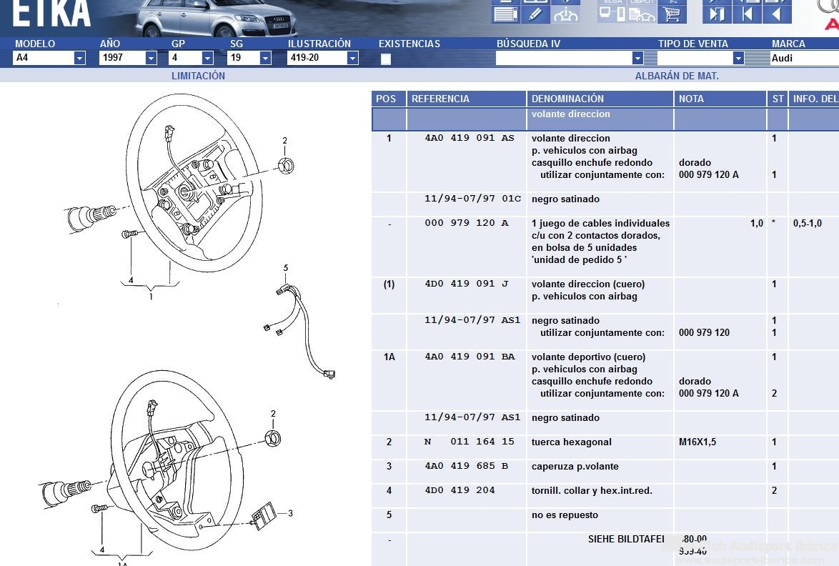

Buenas alguien podria darme un pantallazo del ETKA de este volante?Estoy intentando reconstruirlo y estoy un poco perdido.
Gracias majos.
Ahi va, me has dicho del ETKA
Enlace al comentario
Compartir en otros sitios web
buf!!gracias Zeimon ,pero no me aclara nada.Me interesa saber como van montados los tornillos del interior.

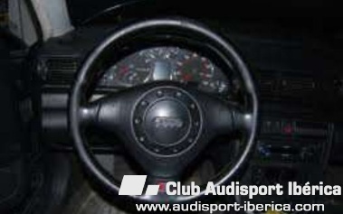

Este es el volante que exactamente me has puesto (el volante es un pre sport) como bien dice Wankel a partir de mediados del 97 cambia la caña, el volante y el airbag.

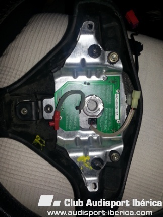

Ok Zeimon,eres un crack.Cuando cambie el volante,me venia mal x que al colocarlo el claxon quedava sonando.Contacte con el forero Panzer-Meyer,que tenia uno pero por dentro eran distintos.El tuyo,Zeimon es igual que el mio,por lo que ya lo tengo claro.Los problemas eran dos: me venia con un solo muelle ,de los tres que trae debajo de la placa metalica,y dos: el tornillo negro de torx que se ve en la imagen estaba atornillado debajo de esa placa metalica(la que pone la referencia).
Solucion: me fui al desguace y consegui los muelles de un a6 ,con la unica diferencia que son mas delgados(espero que me valgan).Y ahora que se como van los tronillos por dentro espero que el problema del claxon desaparezca.
Haber si me pongo este finde y os cuento si el problema era ese.
