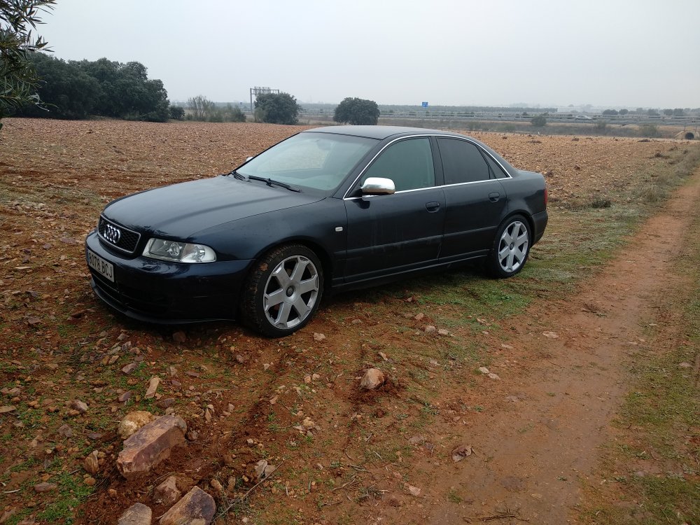

Pues sigo con él cada día. Ya con 352 mil km. Comparando el afn con el ajm puedo decir:
Suena mejor el afn, es un sonido m√°s redondo, m√°s grave, algo m√°s bonito.
El afn no sé porqué tenía más diámetro de giro.
La suspensi√≥n kyb y muelles oem sport era m√°s dura y un pelo m√°s alta pero nunca tuve roces por ir cargado o en apoyos fuertes. La bilstein y muelles vogtland es m√°s blanda, baja m√°s y se lleva alg√ļn roce.
En general el ajm es m√°s delicado. En este tiempo se le ha ido el tensor de la correa de accesorios y al mes el tensor de la distribuci√≥n, a lo visto algo com√ļn, en el ajm. Se volvi√≥ a repasar la t√°ndem. Se cambi√≥ un manguito de anticongelante, una v√°lvula de vac√≠o de calefacci√≥n, las escobillas del motor de arranque y ahora se me ha ido un sensor de presi√≥n de freno, el g201. Por lo que creo que me tocar√° cambiar la ud de ABS.
Parece que no estoy contento con el coche, pero no es así. Solo he dicho las "maldades", el coche me encanta y tira como un león, todavía planta cara a alguno más moderno
