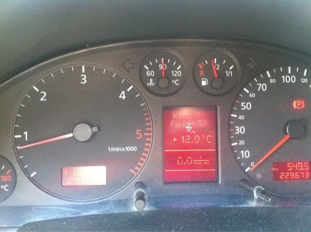

En efecto, tienes que tener el termostato roto y se queda abierto. Esta mañana he hecho unos 11 km, a los 4-5 km ya estaba a 90 y de ahí no se ha movido. Le he echado una foto:
