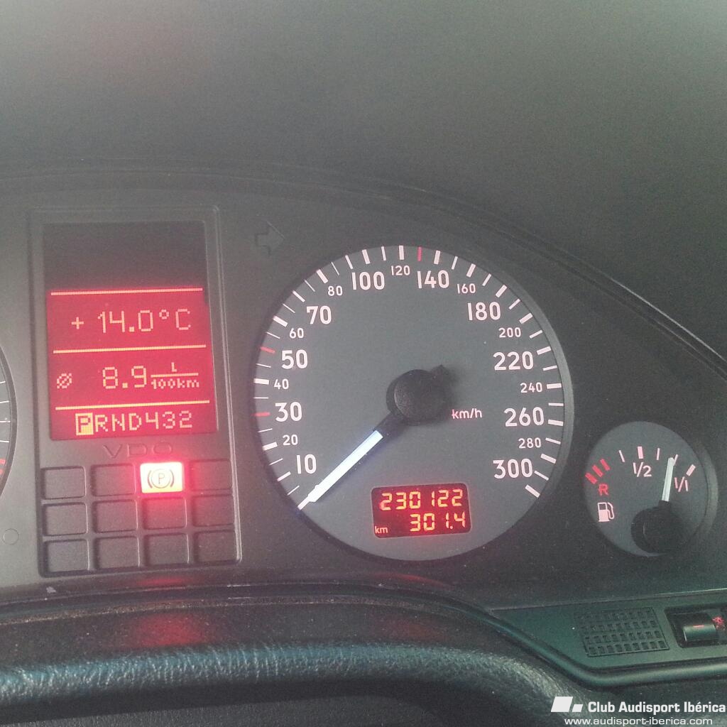

Para salir de dudas... trayecto de unos 5 kms de poblado fluido, unos 30 kms de nacional y el resto hasta lo que marca el odometro parcial, autopista... por supuesto a velocidades legalisimas (pa no... con 6 o 7 patrullas me he cruzado y un par controles mas he pasado, sin llegar a parar).
Creo que para ser un V8 de mi época no es para rasgarse las vestiduras... pero antes de resetear el consumo en la gasolinera, marcaba 28.1, solo de poblado y el tramito que dije el otro dia.

Cagontó,yo no le saco ese consumo al mío ,ni de coña,ya te lo he comentado,tendré que limpiar la mariposa de admisión,porque de filtros está nuevo.Solo me queda por cambiar las bujías,que supongo que influya.
Enlace al comentario
Compartir en otros sitios web
Yo creo que no acabas dr pillarle el punto, por ese puntito muerto en el acelerador que ya te comente.
