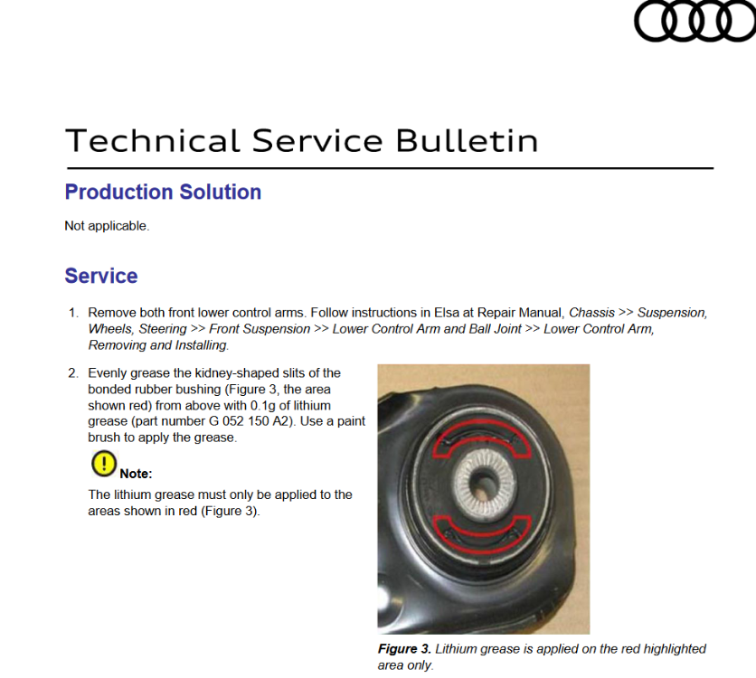

yo lo compre y tenia ese ruido. Cuando le cambie el aceite le eche con spray de silicona en los sinemblocks de los trapecios y hasta hoy

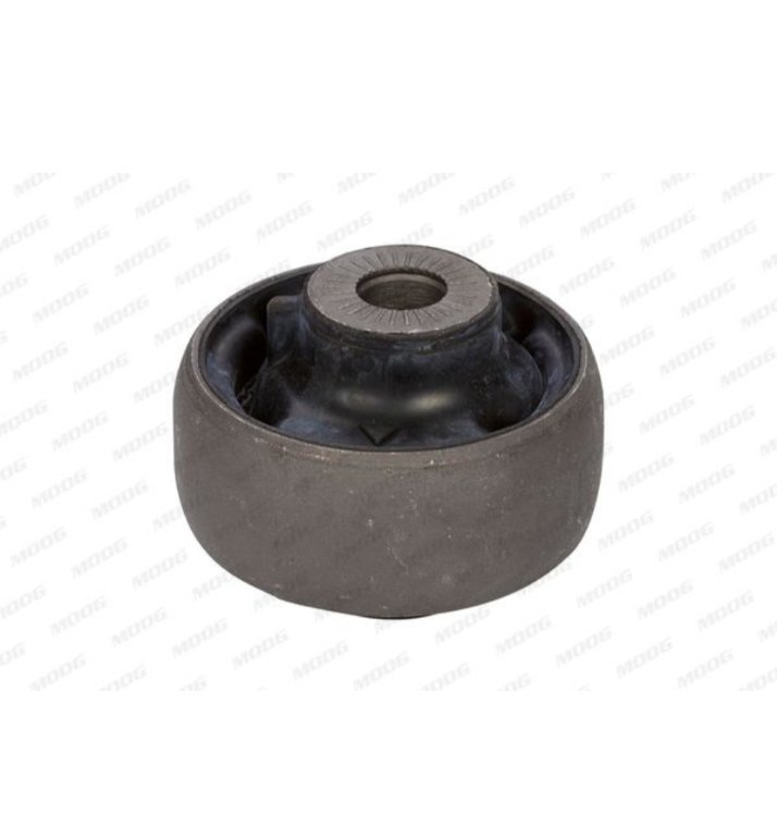

Lo he llevado al taller finalmente y han cambiado los silentblocks traseros del trapecio delantero izquierdo y arreglado. Al parecer ese era el error aunque me ha dicho que no los veían mal pero bueno ...
