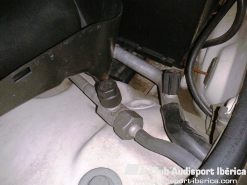

Vaya lio, pues tu coche o no es del 96 o como dicen le han cambiado el circuito y se lo han puesto moderno por que por nº bast. el clima si es del 96.
En el capó donde el circulo tienes que tener una etiqueta que es donde pone los kgs de gas.
si no lo tienes ahi definitivamente es que te han cambiado el circuito por que está ahi por que es donde estan las valvulas de carga del gas
