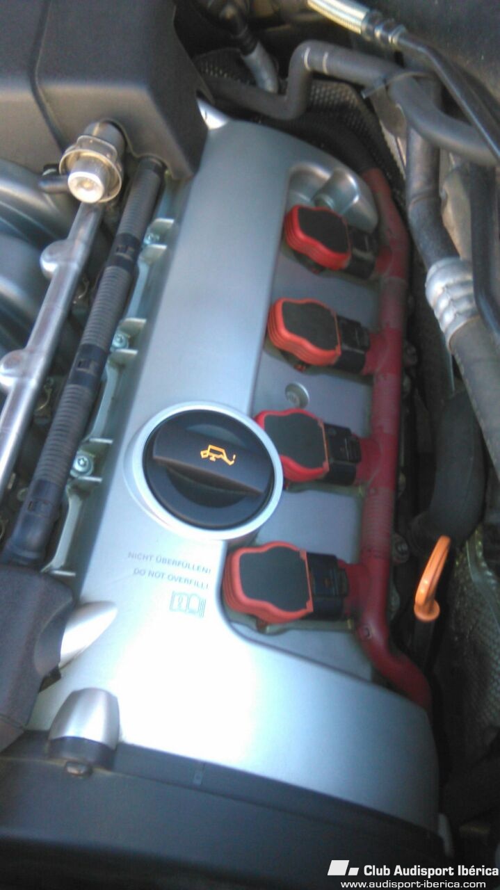

-El coche, entre 1000 y 2000 rpm tiembla un poquito al acelerarlo, pero muy poco, y a veces al encenderlo (solo a veces) se enciende la luz del EPC. Puede que sea una bobina que tontea?

A ver ,lo del tembleque puede ser bobina,si te cabezea un poco al ralentí,el resto de fallos,pues no sé muy bien,pero el tema del maletero,puede ser el motor,que le falle un poco la fuerza,pero para más seguridad y acertar lo más posible,deberías pasarle el VagCom,si no tienes,busca alguien de tu zona(Que no sé de dónde eres) y que te lo pase,el resto son palos de ciego.
