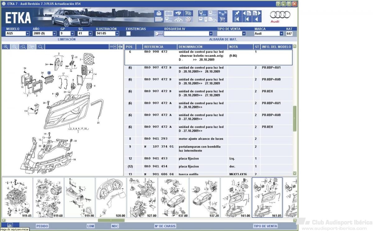

Sólo una pregunta, si sois tan amables... ¿el que acaba en "A" puede sustituir a cualquiera de los dos, independientemente del lado Iz/drch?
En concreto, tengo el 8R09007472, y he localizado el 8R0907472A, y quería saber si puedo sustituirlo (corresponde al lado drcho)
Gracias
Buenos días, sres
Gracias
Mismamente te vale el izquierdo para el derecho o viceversa

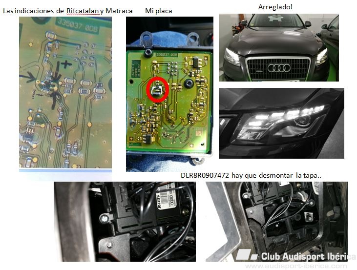

Hola buenas ,doy las gracias a los compañeros Matraca y a Rif Catalàn por las indicaciones de la reparación de la placa DLR 8R0 907 472 luz diurna izquierda, ya que por casualidad di con ellos, estaba buscando para comprar el faro nuevo, ya que en varios sitios que lo consulte me decian lo mismo que se tenia que cambiar el faro entero, pues con un simple IODO el problema estuvo resuelto,que poca profesionalidad ,o no entienden o no quieren hacer pequeñas reparaciones ,eso si ,se tiene que ser un manitas para soldarlo. Os dejo unas fotos de mi placa para que veais la reparación,,el circulo rojo es la pieza cambiada y donde esta ubicada la placa DRL se encuentra dentro del faro.,Gracias por todo

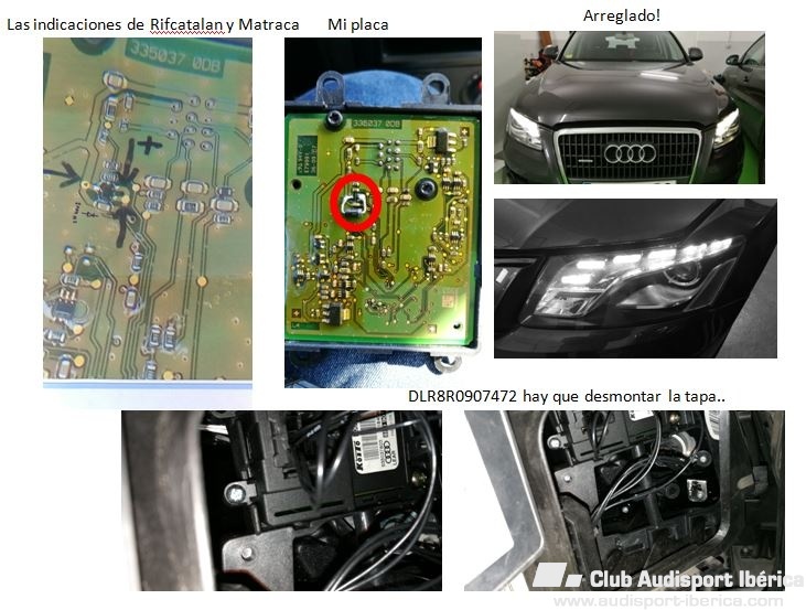

me alegro mucho de que lo hayas conseguido areglar , un saludo

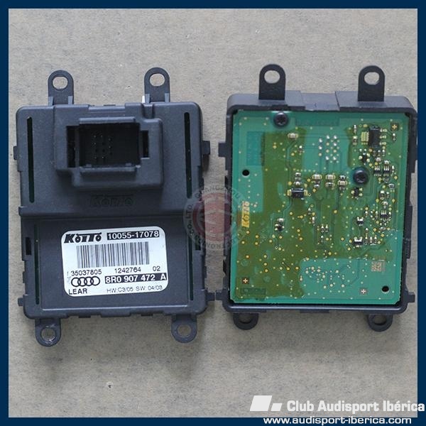

Este es un A
Manda una foto ampliada de la zona de donde se cambia el diodo, porque yo por web no encuentro nada, miramos esa zona y comentamos.
Un saludo
