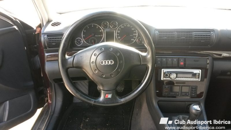

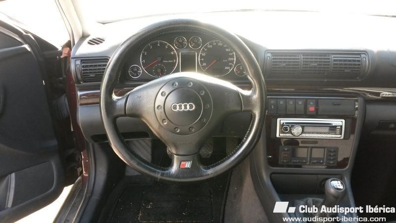

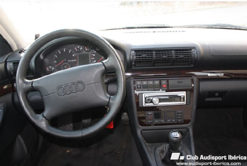

- LLANTAS + GOMAS: Dezent RE 17" negras (ET 35) + Vredestein 215/45 --->> Ya montado. Estéticamente como la noche y el día, parece otro coche. Un acierto el ET 35. En conducción mejora la precisión de la dirección y el tacto. En potencia no he notado pérdida apreciable, llevo un 6 pucheros.
- SUSPENSIÓN: Eibach pro-kit --->> En montaje
- Calandra réplica RS4 --->> Montada
- Intermitentes laterales en blanco ahumado --->> Montado
- Pilotos traseros (tuning discretito) --->> Recién montado
- Alfombrillas nuevas --->> Montado
- Volante de tres radios --->> Montado
- Aros cromados para los relojes --->> Montado
Al final el tema de la radio lo he dejado para el taller aprovechando que me están montando la nueva suspensión. Todo lo demás gracias a los bricos de este fantástico foro.
De momento dejo unas fotos del antes y el después del cambio de interior (aros cuadro + volante + alfombrillas). Creo que el cambio es notable. En unos días cuelgo las fotos con los cambios de exterior.
Enlace al comentario
Compartir en otros sitios web
ese volante le sienta de maravilla ...sin duda el mas bonito para los pre ... es de caña estrecha verdad? ... yo ando detrás de uno así para relevar mi "paellera", pero se me hace harto difícil encontrarlo
