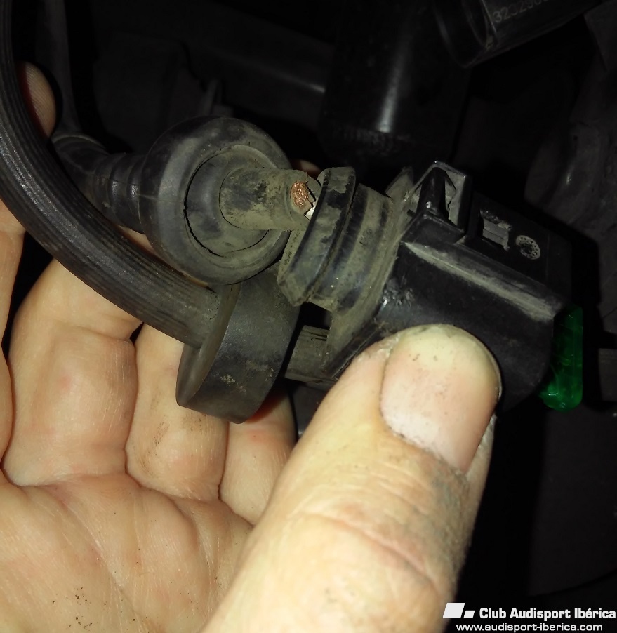

Tras muchas horas investigando con VAGCOM, desmontando componentes y cables del sistema de freno y midiendo con el polímetro, llego a la causa del problema: el conector de alimentación del motor del freno de mano, situado detrás de la rueda.

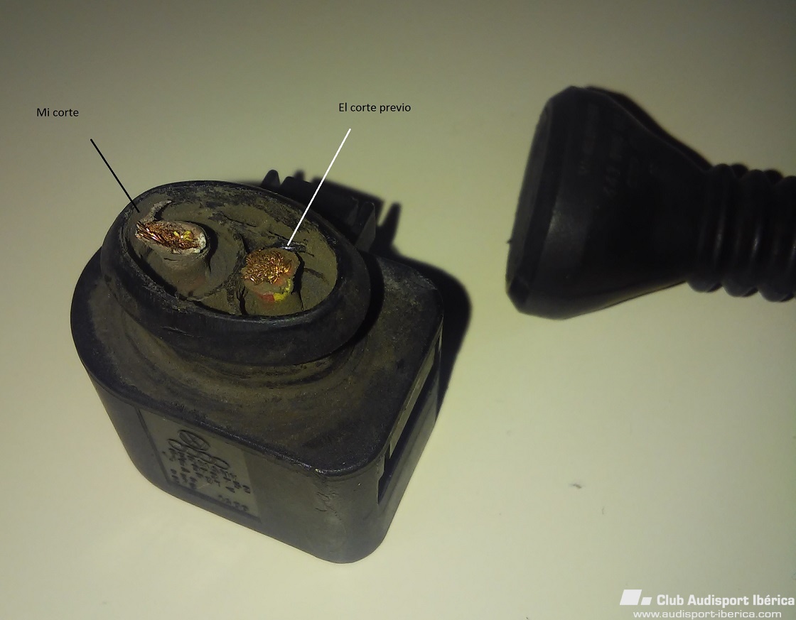

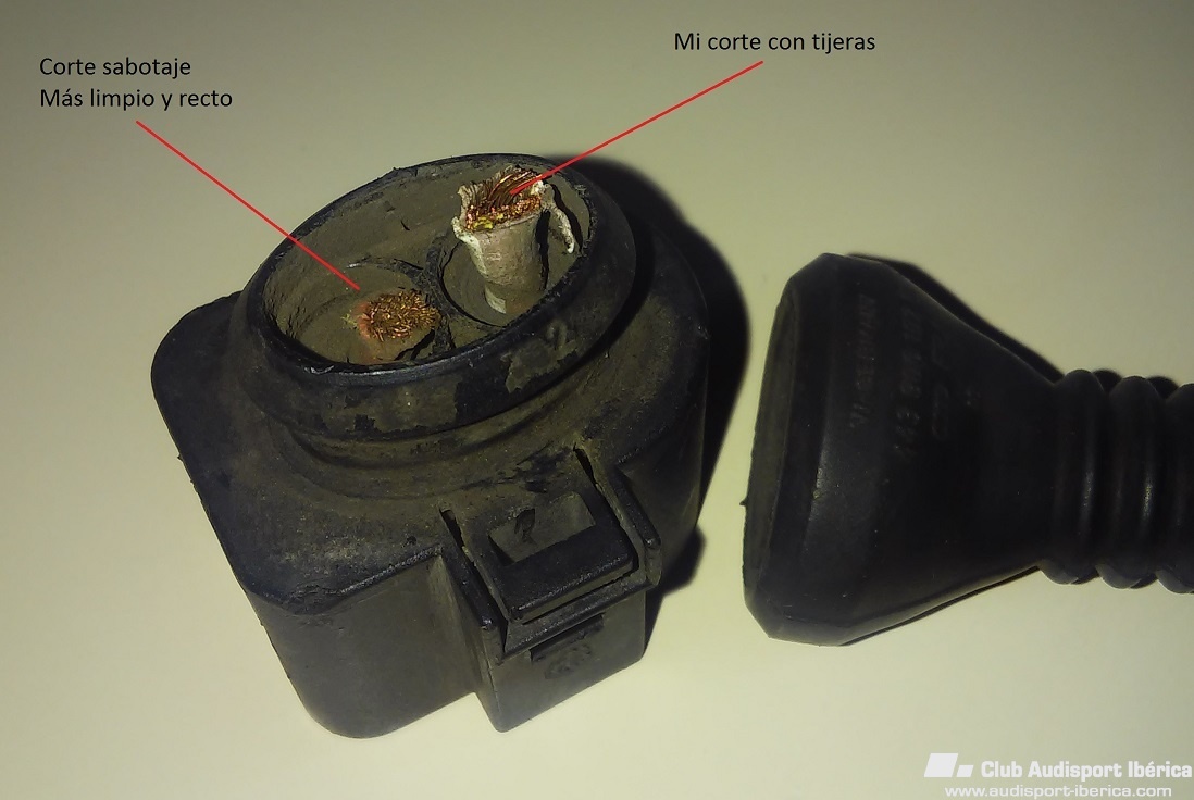

Me llevo una sorpresa mayúscula cuando destapo el protector de goma del conector y me encuentro que uno de los dos cables de cobre está seccionado de forma limpia, y totalmente libre de óxido y corrosión. Se trata de un cable de cobre de un grosor enorme, de hecho me costó mucho cortar el otro cable con unas tijeras normales, unas 7 u 8 acometidas. Adjunto fotos del componente antes y después de extraer el conector.
Si os fijais en las imágenes, mi corte con las tijeras es mucho peor que el del sabotaje. Es imposible que se haya seccionado el cable de forma accidental o casual, y menos un cable de ese grosor protegido por una funda de goma en buen estado. Se trata de un corte a propósito, y con tan buena mano que el freno estuvo funcionando meses después del corte, simplemente por estar las dos partes en contacto. Este es el tipo de avería (freno de mano eléctrico) que tampoco van a solucionarte en un taller normal, de esos donde solo cambian aceite y neumáticos. Después de ver esto uno piensa que el manguito roto justo a la semana de pasar por el taller probablemente fue también un sabotaje.

Aclarar únicamente que se trata de lo que creo un POSIBLE sabotaje. No acuso a nadie en particular porque no dispongo de pruebas legales, lógicamente.
Añado otra foto en la que se aprecia mejor la zona del corte.
