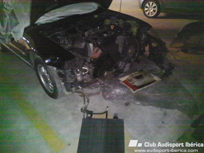

Bueno, ayer fue un dia duro. Me tire 14 horitas y no acabe de montar. Es mucho tiempo y estoy seguro de que se puede hacer en la mitad o en menos, pero estoy trabajando a oscuras en una plaza de parking convencional y con dos lamparas led que tenía que ir apagando y encendiendo para ahorrar energia, y aparte tenía que perder mucho tiempo organizando todo para que no quedara muy cantón, no molestase y nadie me llamara la atención. Al final lo deje por cansancio (es muy cansado no hacerlo a la luz del dia o con mejor iluminación) y por las baterías de las lamparas. Hoy vuelvo.

En cuanto pueda cuelgo las fotos y los pares de apriete.

Ya pondre alguna foto general, y los pares de apriete.
