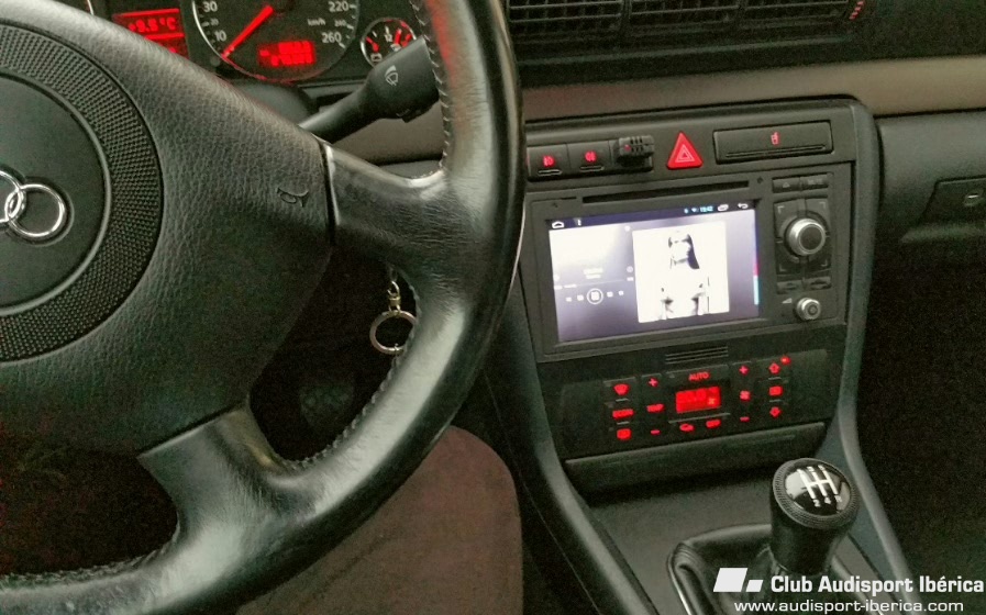

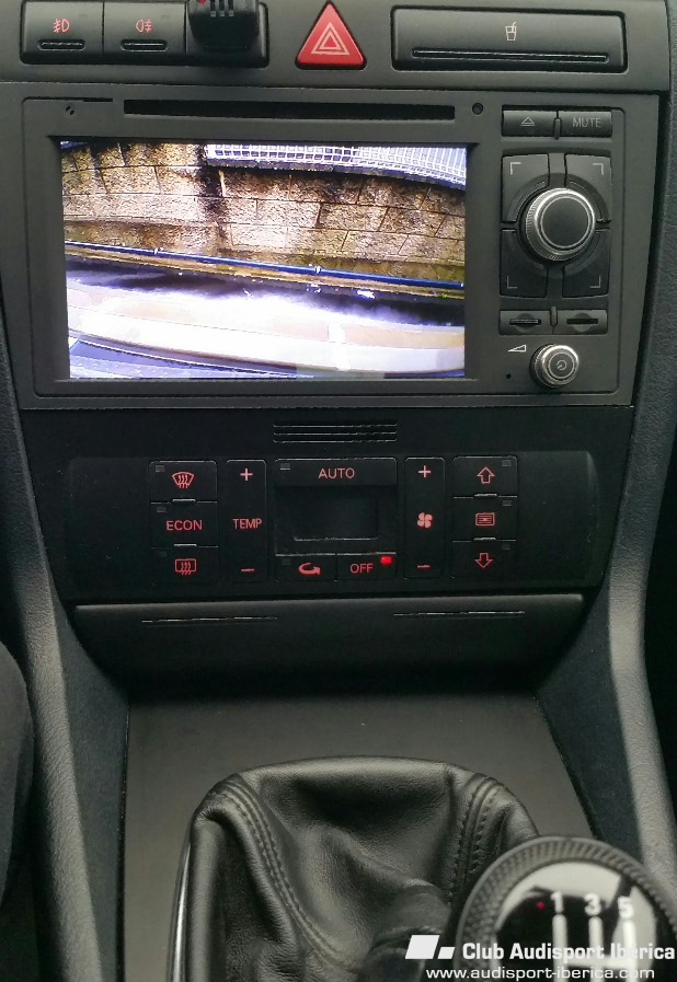

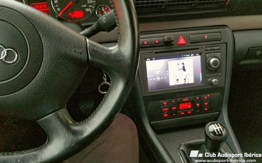

Y esta es una imagen ya colocada. Como veis tiene unas holguras a ambos lados. Y para que encaje en el hueco del mueble hay que revajarle como 4mm a la parte inferior del embellecedor de la radio (se corte facil con un cuter bien afilado. Y usando una regla de metal para hacer el corte recto)

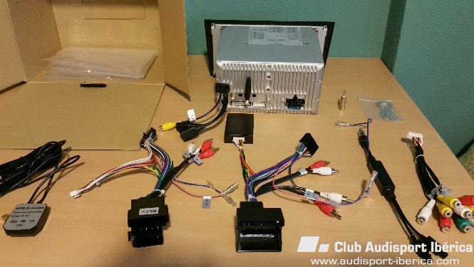

CONEXIONES:
A ver si me acuerdo... Empezaré contándoos que yo le di muuucho la brasa a la china con que mi coche era canbus y que quería asegurarme que la radio era compatible con ese protocolo, para que me mostrase la información en el display del cuadro. Bien pues venir me vino con una cajita que ponía que era como un descodificador CANBUS (se ve en la foto que colgué antes, esta delante de la antena del WIFI) bueno pues bien yo no fui capaz de conectar correctamente la radio, pero esto seguramente ya es mas culpa mía que del aparato. Me queda pendiente llevarlo a un profesional para que entre otras cosas me lo conecte de manera que me funcione la iluminacion, y que se apague al sacar la llave del contacto.
Tiene wifi, antena de Gps (yo la llevo dentro de la guantera e incluso en días nublados me coge perfectamente la señal), dos tomas usb, otras tantas para tarjetas microsd, 2 entradas de video, salidas de audio, una específica para subwoofer, trae también una antena (yo no la conecte, no estoy seguro de si amplificaría la señal) y debería de traer conexión de ipod (en mi caso yo me olvide de recordárselo y ellos se olvidaron de ponerlo :) )

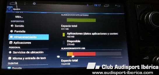

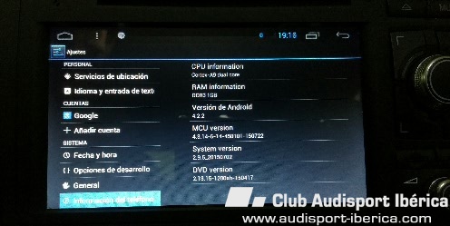

Bueno decir que la radio es FULL android lo que significa que todos los menus son de android en mi caso 4.2

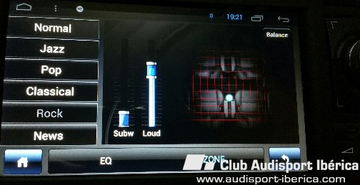

SONIDO:
No hay que olvidar que en el fondo es un Autoradio :) para mi es el punto que mas me sorprendió, ya que fui incapaz de sacarle al vendedor información acerca de que marca era el amplificador que montaba el equipo ni ningún tipo de característica de dB y demás...
solo os digo que antes tenía montado una pioneer (del anterior propietario) y no paraba de mirar tutoriales para ver que altavoces ponerle al coche para mejorar el sonido que era muy pobre, lo achacaba a que el coche ya tenía sus 15 años y creía que los altavoces estarían en las últimas.... Pero fue cambiar la fuente de sonido por esta 2DIN y cambiar como del día a la noche. El volumen lo llevo siempre al 7-8 (de 30 si no me equivoco) y al tener un diésel ya os adelanto que no es que escuche la música bajita. El ecualizador que trae es bastante completo, a parte de las típicas jazz, pop, clásica,rock... Te deja regular bajos, medios y agudos divididos entre altavoces delanteros y traseros. Tiene también un controlador independiente para regular la potencia del subwoofer y del efecto LOUD El balance se regula moviendo un puntero a lo largo de una imagen del habitáculo (luego cuelgo fotos)

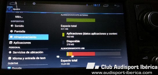

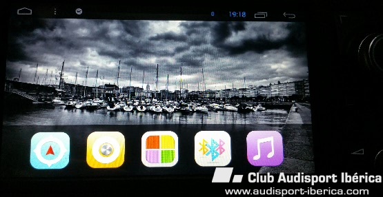

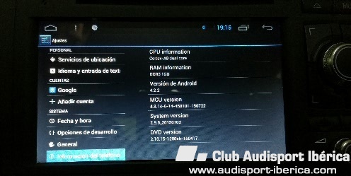

Ahora os pongo unas fotillos, y luego os destacó los pros y contras que yo le veo... Pero tendrá q ser mañana que solo puedo publicar 2 post mas hoy ;)

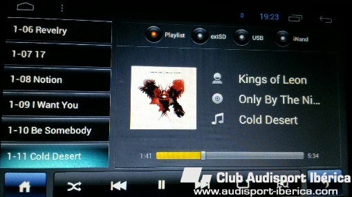

Publicado (editado)

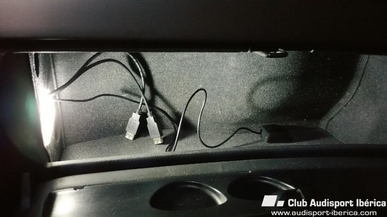

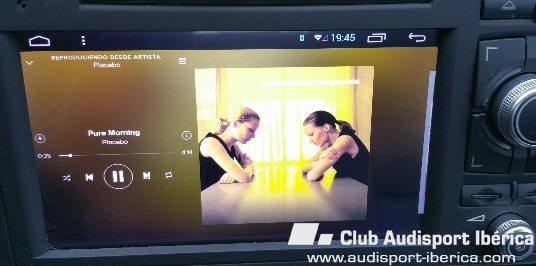

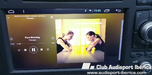

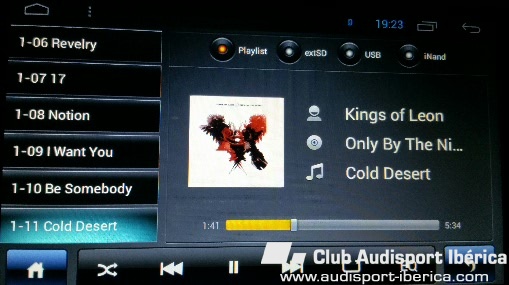

Asi es como se ve Spotify. Y una foto de como llevo la guantera con los dos conectores usb (con alargaderas) y la antena del gps

- En cuanto a hw para reproducir musica y demás lo veo suficiente, pero para un navegador quizás lo veo algo justo, todo dependerá en parte también de la resolución de la pantalla, pero 1Gb para mover con fluidez mapas con relieves con reproductor y algún servicio más por detrás lo veo algo justo, me gustaría que nos contases su funcionamiento en condiciones reales, como se comporta con la musica en background, si te entra una llamada,...

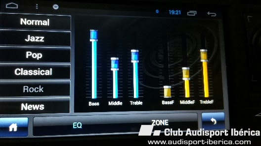

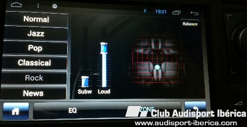

- Esta quizás sea la crítica más dura, pero donde tu dices que ves una ecualización y configuración bastante completa yo la veo bastante justa o básica, qué menos que lo que trae. Por otra parte sería bueno saber si eso lo hace por HW o lo hace android, ya que por ejemplo la aplicacion poweramp para android tiene una ecualización mucho más completa.
También hecho en falta tener configuraciones de corte de frecuencias y demás configuraciones que empiezan a traer fuentes de gama media hoy en dia y muchas más que traen las de gama alta.
Por cierto, me resulta curioso el que lleves el sonido hacia la parte trasera, y más aun cuando los delanteros del b5 van en una parte bastante baja a excepcion de los agudos, y los traseros en la bandeja (salvo que sea avant o lleves su configuración de altavoces en puertas)

- Lleva adaptador de CanBus pero no lo conecté dado que de eso pongo tengo yo...!!
- Tuve que modificar el cableado de alimentación ya que los pines no coinciden al 100% con los del coche (se conoce que por ser de A6). En mi caso fueron los de alimentación, iluminación con luz de posición y marcha atrás.

- El mío también tiene 1Gb y le sobra. Como navegador trae el Sygic Aura y lo mueve muy fluido. Siempre suele ir en paralelo con la radio o el reproductor de la SD y el bluetooth en standby y sin problema. Al entrar una llamada conmuta la radio y pasa a principal el bluetooth junto con el navegador. La radio se oye bien y la recepción es igual de buena o mal que con la de serie. Trae un amplificador propio que podría sustituir al del coche pero no me compliqué.
- La equalización en el mío va por frecuencias. Tienes 10 rangos de frecuencias sobre los que trastear y luego puedes entrar de lleno en otro submenu para trastear las frecuencias de los graves.
