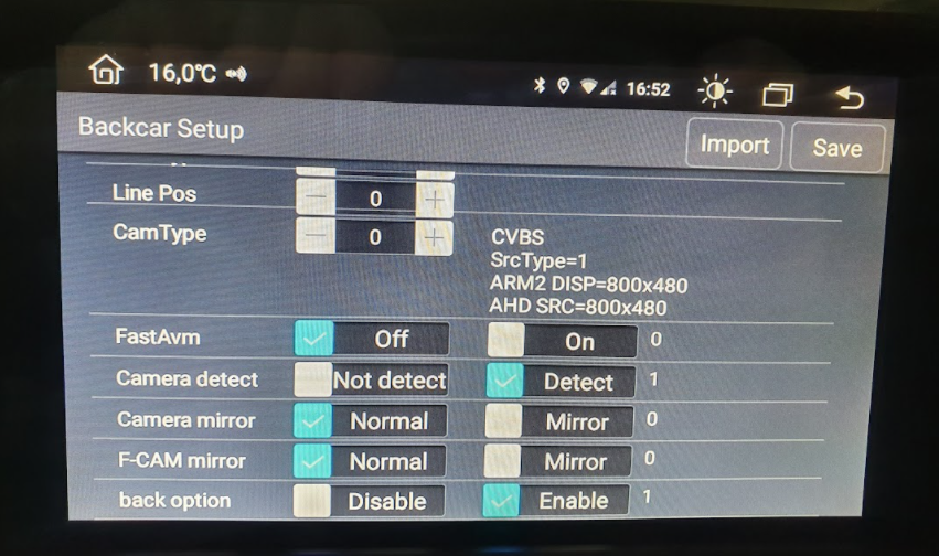

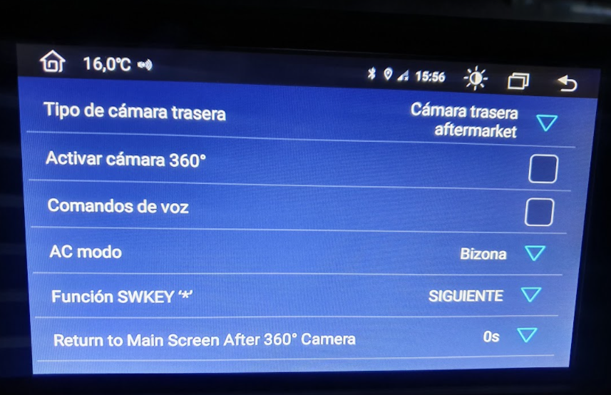

Mira por ejemplo en el caso de mi android nuevo tuve que configurarla en dos sitios diferentes para que funcionase:

 Muchas gracias! En mi caso, el menú de configuración es mucho más sencillo. Viene para seleccionar cámara original o aftermarket y las distintas opciones de líneas de guiado.
