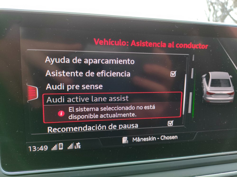

Dejo una captura por aquí de como mencionaba, el menú de ajustes aunque me aparece, figura como no disponible, aunque el Lane Assist como tal funciona perfectamente. He seguido las instrucciones tal cual, no se si me habré dejado algo...

Respondiendo sobre mi propia consulta, finalmente ya me funciona el menú del MMI para los ajustes.
Repasando esta mañana la codificación que tenía cuando lo hice inicialmente debió fallar al cambiar el dato del modulo 5F para la adaptación Car_Function_List_BAP_Gen2>LDW_HCA_0x19
Con eso ya activo además de funcionar el lane assist como ya hacía, ya se me activo correctamente para poder acceder al menú del MMI y poder ajustar.
