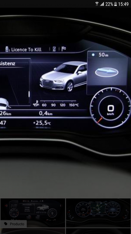

Bueno ayer tube en el taller el coche para que me miraran lo del tembleque y me dijeron que no habia ninguna anomalía, que todo bien. De todas formas seguro que pido una segunda opinión. A los que llevais Virtual Cockpit, os pasa que debajo de la imagen del coche, que sale una barra con la temperatura del aceite a veces no marca nivel y otras veces si? Teniendo en cuenta que la temperatura del aceite ya nos sale gradualmente a la izquierda del panel para que sirve esta barra/nivel?? Gracias.

hace 4 minutos, Miguel1985 dijo:
Me refiero a esa barra que aparece justo debajo de la imagen del coche.
Enlace al comentario
Compartir en otros sitios web

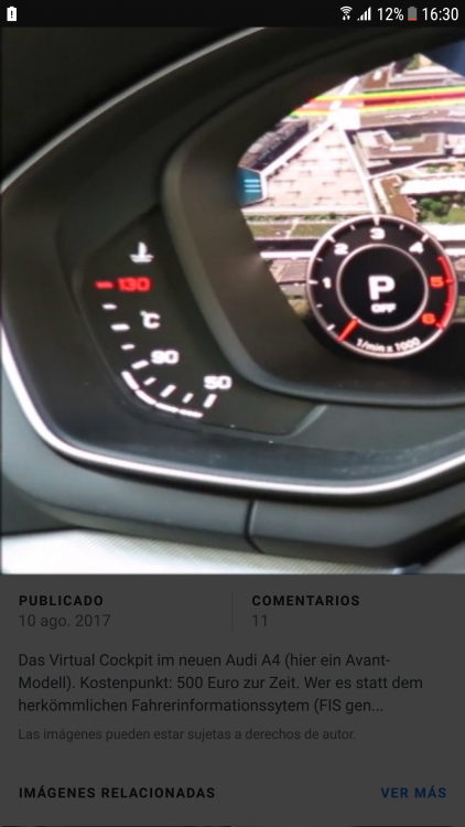

Esa barra a veces tarda en subir y mas ahora que hace fresco, a mi me tardo mas de doce minutos alguna vez para llegar a los noventa grados y a veces hasta casi veinte.
Lo otro que dices es temperatura del agua, no de aceite.

hace 12 minutos, alagar27 dijo:
Temperatura del agua? No es del aceite del motor? Pues yo me guio se esa temperatura para empezar a subir mas vueltas.
