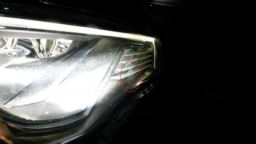

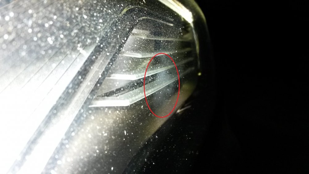

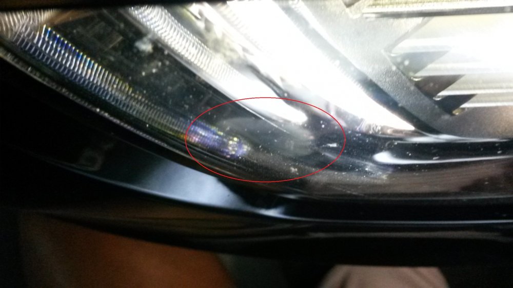

Pues ahora que habláis de empañamientos de los faros, me recuerda que los míos son full LED y cuando están encendidos se aprecia en algunas zonas como si hubiera dedos marcados por la cara interior, siempre en el mismo sitio. Hasta ahora no le había dado importancia, pero leyendo lo que decis... He aquí unas fotos, a ver si es lo mismo u os suena. Sobre todo a ti, Rafa7, que llevas LED también.
Esta última es de la esquina interior del faro. Para que se vea que no es de los haces de las luces.

hace 10 minutos, Peyo2 dijo:
ojo que eso se forma en la chapa tambien y es difícil de quitar, Tu ves bien que es en la zona interna ?
Totalmente. En la cara interna del faro, si. Además me fijé al poco de tenerlo. Quiero decir que seguramente lo tiene desde el principio. Parece la típica grasilla de haber puesto los dedos. ¿Sabéis lo que es? Aún me quedan 3 años de garantía y aún puedo aprovechar y reclamar.

hace 13 minutos, PiCoTTo dijo:
Hazme caso reclama, además en unos faros así, que es lo último en tecnología  yo los quisiera inmaculados. No se si seran dedos grasa, o algún defecto del plástico, da igual, pienso que por lo que te han costado deberían estar "limpios"
