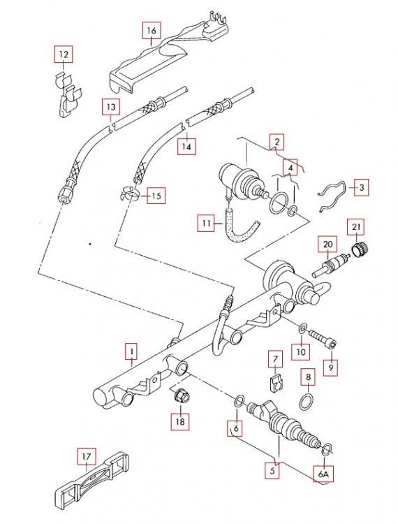

Gyubero Publicado 22 de Septiembre del 2017 Autor Denunciar Compartir Publicado 22 de Septiembre del 2017 Actualizo el hilo con bastantes problemas por resolver: Lo primero, por mucho que lo he intentado. Aún no he conseguido resolver el problema del arranque. Tras llegarme las piezas que pedí, tanto la bomba de combustible como el filtro de gasolina: procedí a limpiar el fondo del tanque de la gasolina y así lo hice. Puse la nueva bomba y cambié el filtro de la gasolina. Pero para mi sorpresa seguía sin arrancar. [YOUTUBE]https://www.youtube.com/watch?v=iVmwB6XghMI[/YOUTUBE] Total, ya que seguía en este estado, me dispuse a buscar junto con un amigo que es mecánico el fallo, en su pc del taller miré el esquema de la caja de relés y empalmé el relé de la bomba de la gasolina (número 6). Tras empalmarlo, la bomba empezó a emitir sonido por primera vez haciendo un ñiiiiiiiiiiiii agudo. Pero el coche seguía sin arrancar así que me dijo mi colega que claro, ese relé no solamente tiene el circuito de la bomba de la gasolina, sino que lleva dos circuitos más y hasta que no lo cambiara, no funcionaría. Total que me fui a un conce audi original y cambié el relé por uno nuevo y ahora el coche arranca aleatoriamente. Básicamente cuando le sale de los huevos. Puedes intentar arrancarlo durante 20 minutos y te arranca cuando le sale del pie. Conclusión, estamos donde al principio con una bomba nueva, relé nuevo y habiendo comprobado fusibles. Fuera de eso tengo algunas ideas pero no sé que hacer. Por un lado tengo que abrir los racores de los inyectores para ver si tiene aire el circuito de la bomba con pinzas y otro coche para no jod** la batería en el proceso de purgado. Se me ha ocurrido también que mi compi del taller me puede dejar una herramienta OBD junto con Torque para android para extraer el LOG de la ECU. Comprobar el filtro y la admisión para ver que no estén saturados. Pero fuera de eso no puedo hacer nada más, no porque no quiera sino porque por el momento se han agotado mis conocimientos de mecánica. Si alguno de vosotros vive cerca de villaverde alto (madrid) y me pudiera ayudar en persona se lo agradecería un montón. Un saludete artistas y a ver si puedo hacer algo porque si no el proyecto va a tener que finalizar aquí. Responder Enlace al comentario Compartir en otros sitios web More sharing options...
Athabasco Publicado 22 de Septiembre del 2017 Denunciar Compartir Publicado 22 de Septiembre del 2017 Pues ya es raro lo que te pasa, por que tienes el coche con el motor mas simple que puede haber gasolina. Cuando te arranca despues funciona bien? Eso que comentas de abrir los injectores no sé yo, eso no es un motor diesel que si pilla aire despues no arranca y hay que purgarlo, lo que puedes hacer es abrir el racord del tubo que va al distribuidor de injectores a ver si te llega vien la gasolina y verificar todos los manguitos y tubitos de goma que hay del circuito de vacio (por ejemplo el de regulacion de presion) que suelen cascar todos. Yo creo que podria ser tambien problema electrico por que si a partir de cambiarle el rele te ha arrancado aunque sea poco....Pasale mejor un vagcom y dejate de OBD, torque y android que eso no vale pa ná, al menos no puedes retocar nada si es necesario y con vagcom si, con eso te dará el caudal de injectores y otras medidas y fallos electrico que puedas tener. Te pongo un dibujo del tubo que tendrias que mirar si te llega gasofa (13) y el manguito reg. que seria 11 S2 Responder Enlace al comentario Compartir en otros sitios web More sharing options...
Gyubero Publicado 23 de Septiembre del 2017 Autor Denunciar Compartir Publicado 23 de Septiembre del 2017 En 22/9/2017 a las 21:05, Athabasco dijo: Pues ya es raro lo que te pasa, por que tienes el coche con el motor mas simple que puede haber gasolina. Cuando te arranca despues funciona bien? Eso que comentas de abrir los injectores no sé yo, eso no es un motor diesel que si pilla aire despues no arranca y hay que purgarlo, lo que puedes hacer es abrir el racord del tubo que va al distribuidor de injectores a ver si te llega vien la gasolina y verificar todos los manguitos y tubitos de goma que hay del circuito de vacio (por ejemplo el de regulacion de presion) que suelen cascar todos. Yo creo que podria ser tambien problema electrico por que si a partir de cambiarle el rele te ha arrancado aunque sea poco....Pasale mejor un vagcom y dejate de OBD, torque y android que eso no vale pa ná, al menos no puedes retocar nada si es necesario y con vagcom si, con eso te dará el caudal de injectores y otras medidas y fallos electrico que puedas tener. Te pongo un dibujo del tubo que tendrias que mirar si te llega gasofa (13) y el manguito reg. que seria 11 S2 Si el motor como tal es simple. Por eso es tan fiable y duradero. Pues te cuento, cuando lo arranco va todo perfectamente. Aunque el ralentí es un pelín inestable y se viene a bajo solo tras unos minutos. Por lo que no es nada fiable. Respecto a lo de los inyectores tienes razón y a la vez yo me he expresado mal. Yo en mi comentario anterior los llamé "racores". Pero me refería a lo mismo, ir aflojando raccord a raccord para que tras activar la bomba purgar el circuito, es un buen truco y si se hace bien pues no tiene porque pasar nada. No a abrir un inyector. Y muchas gracias por la imagen. Puede ser también un fallo eléctrico. Lo cierto es que tiene toda la pinta de que podría venir por ahí, más concretamente del sensor del cigüeñal. Antes que hacer nada más lo voy a comprobar de la siguiente manera: 1- [Desmontar el raccord de los inyectores para tratar de purgar de aire el circuito por si lo tuviera. 2- Comprobar el sensor de posición del cigüeñal con un led con una resistencia soldada para ver si llegan los pulsos de inyección. Si llegan dichos pulsos mal asunto porque significaría que la ECU no está trabajando. Y hay que sustituirla, con lo que cuesta este coche se iría al desguace seguro. Si no llegan que es lo que espero, significaría que el sensor de posición del cigüeñal está averiado y es tan fácil como ir a una tienda de recambios y comprarlo nuevo que vale entre 7 y 20€. Por el momento me han dejado un conector OBDII por bluetooth y junto con la herramienta TORQUE para android he conseguido hacer un dump del LOG de una centralita de un SEAT toledo MK3. Pero de la centralita de este Audi no hay c***, no he sido capaz de sacarlo. No sé si es porque es demasiado antigua y no vale, o si es por el programa TORQUE pero no ha habido c*** a sacarle los códigos de error. Supongo que como bien dices necesito la VAGCOM. Así que por el momento estoy estancado en este paso. Otro colega que tiene un FPII de mecánica se va a venir conmigo para hacer los testeos que he dicho antes, lo del raccord y lo del sensor de posición del cigüeñal. A ver si tenemos suerte o tiro el coche por un barranco. Por lo demás que sepas que tienes exactamente el mismo coche que yo, no sé si variará el color. A4 B5 1.8 20V 125cv código de motor ADR. Tengo matrícula de Barcelona, este coche me lo ha cedido un tío mío que vive en Ripoll. Me está dando un mal rollo dejarlo en la calle en Madrid ahora mismo. Responder Enlace al comentario Compartir en otros sitios web More sharing options...
