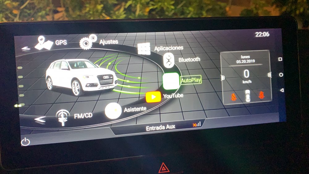

Lo Solucioné por fin, quien necesite ayuda que me lo pida, Actualizado todo, CAN BUS, MCU y Android 7.0 + Update file,
Al final , culpa de todo del modem 3G/4G ( le quite la tarjeta SIM que llevaba puesta y se acabo el problema que me estaba volviendo loco, llevo dos dias dandole caña para no hacerme ilusiones, y va bastante bien, ahora en vez del reloj sale el coche con puertas y cinturones, y el Velocimetro en KM/H , mas todas las opciones de Android 7.0 , 42 segundos en arrancar en frio con un HW 1.0 con 2GB de RAM
