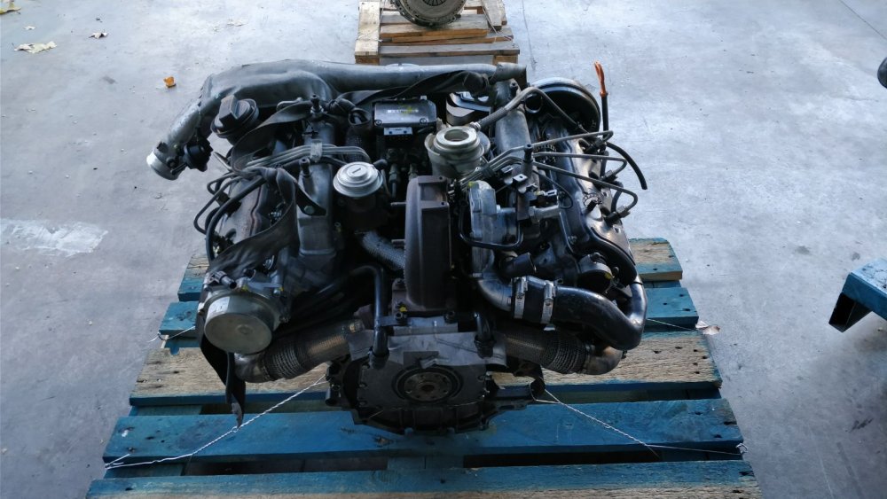

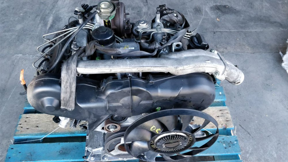

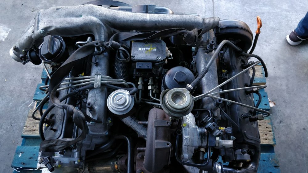

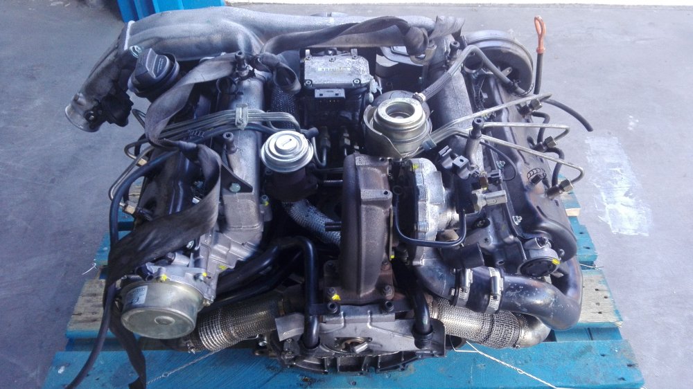

  • Ya a llegado el motor mañana lo llevan al taller

Ya que estás revisa y limpia todo: turbo, admisión, tubos de vacío...
En nada estás disfrutando del coche

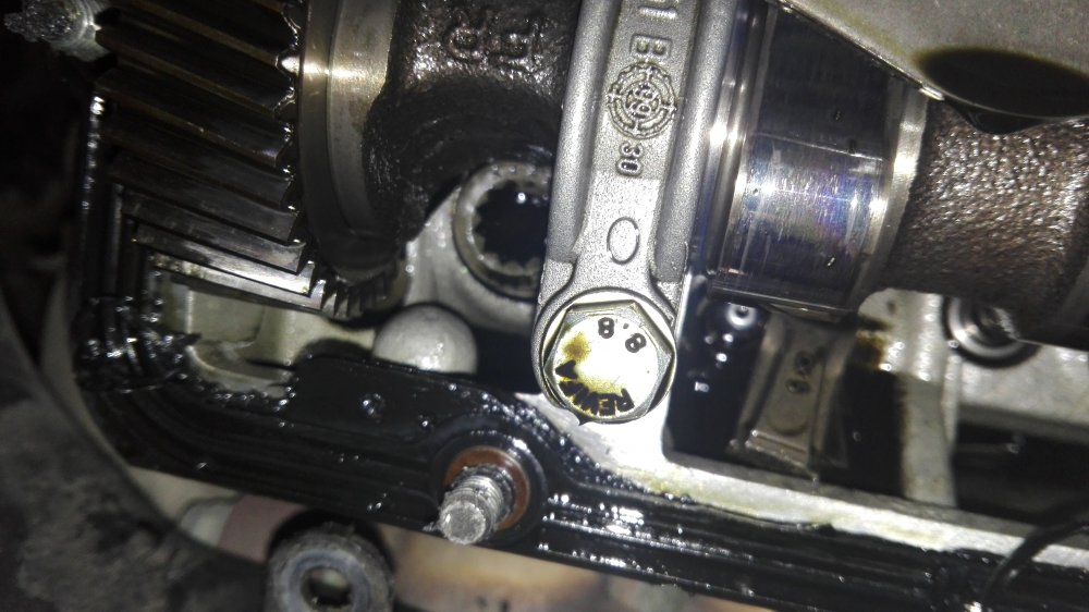

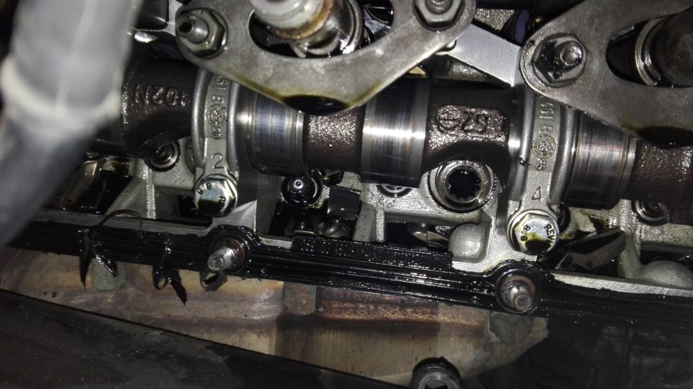

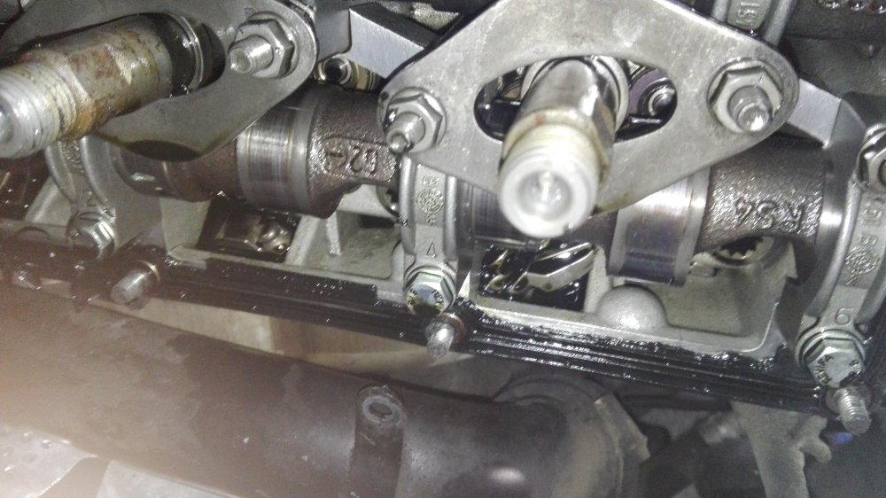

En 12/4/2017 a las 12:02, silver sword dijo:
Fotos de hoy una  tapa de  valancines quitada  , dice el mecanico que se an partidos los caballitos digo yo que seran los takes lo que empuja las valvulas , dice que ahora hay que sacar el motor del coche y  levantar las culatas para ver cuando daño a echo
Precisamente, este motor en caso de este tipo de fallo, rompe las caballitos para que la valvula esté libre y no machaque el pistón; no en todos los casos pero en el tuyo parece que sí.
Saludos.

hace 19 horas, goll1974 dijo:
Saludos.
Pues lo que vamos hacer es montar el motor que hemos traido y este en mi casa poco a poco abriremos haber   y si acaso reparar tranquilamente , mientras espero que me monten  el motor nuevo   y no se coma las uvas el coche en el taller que  me da impresion que si
