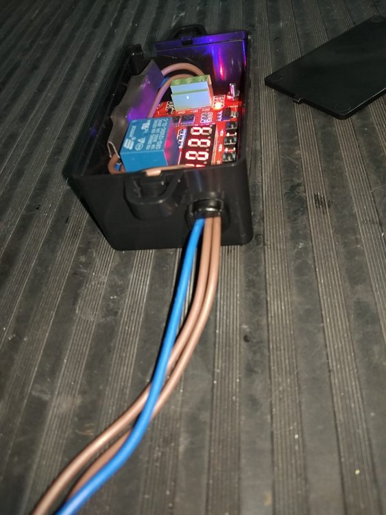

..Creo que esto es debido a que el ampli se pone en funcionamiento nada más arrancar el coche (aunque el equipo esté apagado) e igual se puede solucionar cogiendo la corriente desde un cable de alimentación que no suministre corriente hasta que el equipo esté encendido. Si no se soluciona así ya se está barajando un plan B (os mantendré informados). ...
ya hay un plan B en preparación...  retardador programable de encendido del ampli Bose.
Es del tamaño de una tarjeta de visita, pendiente de instalar pero tiene muy buena pinta.

Pues yo estoy encantado con la radio y más después de ponerle el retardador de encendido (muchas gracias por todo a @Tineo y a @Pisko; sois unos craks 👏). Yo no tengo problemas de drenaje de batería (menos mal ya que me puedo tirar un mes sin coger el coche).
